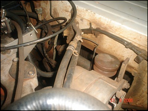

    Olá Caio,
    eu tenho um de 'plástico' no Cascão. Não é idêntico a esse não, mas o princípio dos 2 é o mesmo.
    Segue uma foto.
    obs.: Ele não está com esse suporte e nem com gominha não viu!! Aquela foto eu tava 'projetando' o suporte pra ele!!
    Abrasss

    Nassif,
    Como são feitas as conexões das mangueiras?
    13/12/2006
    Pedro Leopoldo/MG
    32
    6,219
    Citação Postado originalmente por Caiogaucho Ver Post
    Nassif,
    Vai olhando pela foto que vc postou.
    A parte DO MEIO é onde a mangueira que vem da bomba é conectada.
    A parte DE BAIXO é da mangueira que vai pro carburador. E...
    A parte DE CIMA é a mangueira do retorno pro tanque.
    Ficou claro?
    Lembre-se que ao ser instalado, o desborbulhador deverá ficar ACIMA do carburador.
    Abrasss

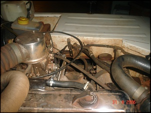

    Usuário Avatar de Kim
    17/10/2005
    Nova Aliança do Ivaí/PR
    10,354
    Citação Postado originalmente por Lucas Nassif Ver Post
    Abrasss
    Isso, ensina errado!!!!
    Tem que ficar no nível ou abaixo do carburador.
    Se acontecer da agulha travar ou qualquer outro problema, o desborbulhador não esvaziará dentro do carburador, acontecedendo de ficar ruim de pegar.
    Esta peça é confeccionada para auxiliar o funcionamento do motor, não para atrapalhar.
    Então coloque no nível ou abaixo do carburador, segue foto da colocação.
    Kim.
    Miniaturas de Anexos Miniaturas de Anexos Desborbulhador-detalhes-do-motor-6cc-7.jpg   Desborbulhador-detalhes-do-motor-6cc-8.jpg
    17/10/2005
    10,354
    Grande Lucas!!
    No caso do Dic3, a bomba dele já tem um retorno próprio. Algumas bombas do OHC saem com o retorno já de fábrica, não havendo necessidade de desborb.
    Se o desb. fica acima do bura, quando desliga o motor e a agulha tem algum problema e, como a saída do desb. é embaixo, esse esvaziará para dentro do bura, ocasinando excesso de combustível, o que não queremos.
    Se está no nivel ou abaixo (o que recomendo) não ocorrerá este problema, pois está abixo, não tem como subir sem pressão.
    Quanto a inclinações, não tem problema, pois o equipamento em questão trabalha com pressão, fornecida pela bomba de combustível, esta funcionando corretamente, nem se capotar o jeep faltará combustível.
    Olhem as fotos do Brancão-Lost, o desb., em relação ao motor, fica na altura da saída da tubagem do escapamento.
    Kim.
