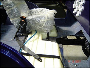

    o cj5 do Folgado tem um tanque de plastico de 80L que parece ser mto bom e resistente...dps da uma perguntada pra ele ou pro pessual da X4 pra eles te informarem o modelo e talz

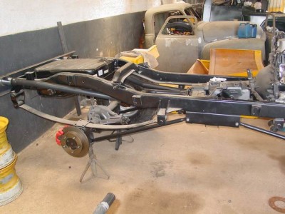

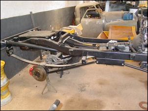

    Tanque de combustível
    Amigos, fuçando aqui em meu PC, encontrei essa foto que peguei aqui no site, não sei de quem é esse jipe, mas vi que o tanque ele usou encaixou certinho no vão entre as longarinas, claro que sem uma travessa, pergunto o seguinte: Alguém sabe de que carro é esse tanque ?? Caso alguém saiba de quem é esse jipe, peço a gentileza de deixar meu e-mail com ele, pois estou com o jipe desmontado e queria pegar uma dicas com ele sobre esse tanque, pois aparentemente cai como uma luva. (luciano.rodrigu@terra.com.br)
    Grande abraço, e obrigado à todos.

    Há um tanque de combustível para Jeep Willys, ano de 55 a 83, com capacidade para 68 litros, que é instalado na parte de trás do jipe, acho que é o mesmo da foto acima, só que de inox:
    Na tratorgama custa R$ 750,00
    http://www.tratorgama.com.br/
    Acho que há desse modelo de plástico, mas não tenho certeza, precisa pesquisar, talvez seja mais barato...
    []'s. Antonio.

    Citação Postado originalmente por Edu Naressi Ver Post
    O meu tanque é de 60 litros, ficou ótimo, só que você tem que tirar a caixa de ferramentas:
    Smile Tanque entre as longarinas
    Grande Folgado !! Eu cheguei a ver esse tanque, inclusive penso que a fabricação dele partiu das dicas passadas aqui no forum, só que como você mesmo viu, o precinho dele é bem salgadinho. Na foto acima se verificar bem, o dono do jipe retirou a penultima travessa de forma que o tanque que lá foi instalado ficou igual a você "FOLGADO" sem contar que aparentemente tem uma capacidade maior de combustível, além de retirar a penúltima travessa ele tirou também o "V" o que deu um grande espaço, acredito que não se trata do mesmo tanque, mas veleu a dica hein !! Caso alguém saiba que tanque é esse de um grito aí hein. Grande abraço !
