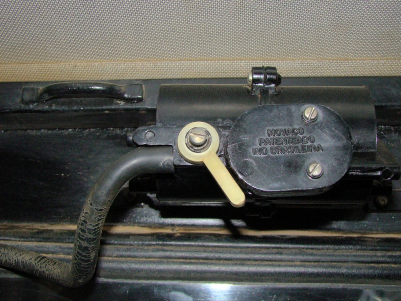

    Confirmando pessoal e isto mesmo a inscrição Ford na tampa traseira saiu em 1970 e 1971 e no Clássicos do Brasil esta falando q a partir de 1965 o limpador de parabrisa era elétrico o q não e verdade somente alguns modelos 1983 saíram elétricos ate então após 1965 eram o a vácuo da marca movaco e os elétricos eram o mesmo motor do limpador traseiro da belina 2 abraços a todos
    O meu é a vácuo, da marca movaco.

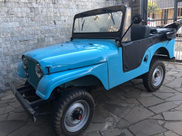

    tem as diferenças no formato do para lama da roda traseira...os mais antigos são arrendondados e neste ultimo observe que também não é Cj5 e sim M38a1 (americano)

    Esse corte do pára-lama traseiro em semi-círculo existiu no Brasil de 1957 a 1959. A partir de 1960 ele passou a ter o formato reticulado.

    Citação Postado originalmente por Sydney66 Ver Post
    1960 é redondo...a partir do ano de 1961 até as ultimas 1983. .
    Obrigado pela correção Antonio.
