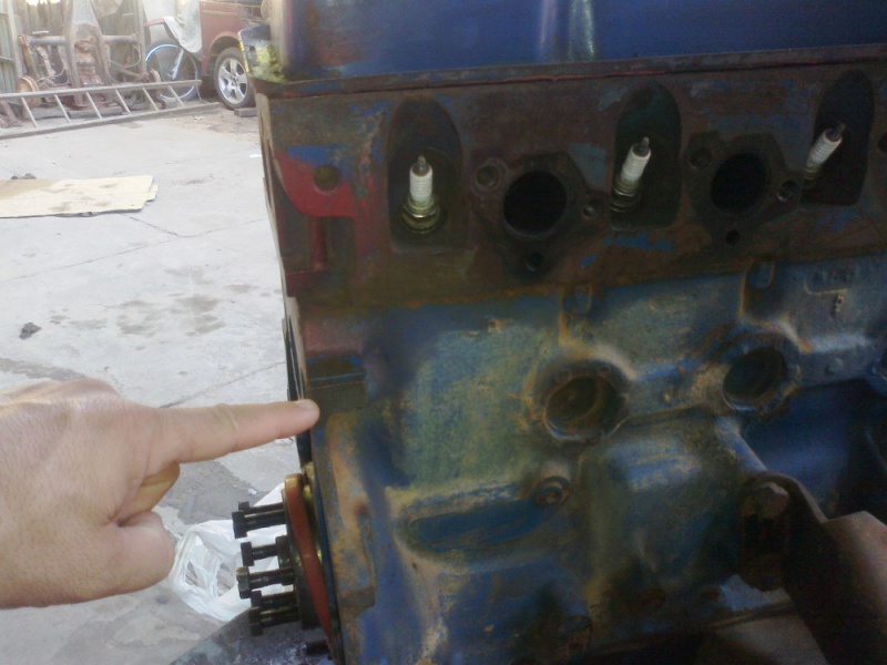

O meu é CJ 4cc, é 82 e regularizei meu documento esta semana e como meu motor está fora do lugar, meu despachante teve muito trabalho de achar também, vou tirar a foto do local e depois anexo aqui. São bem pequenas, muito diferente do padrao dos carros modernos, gravadas no motor (sem plaquetas)

local do numero do motor do meu CJ5 1982, com o motor de fábrica ( 4cc)
Anexo 424856 Anexo 424857 Anexo 424858
