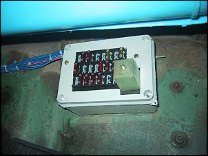

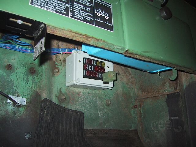

    Pessoal;
    Em meu jeep utilizei a caixa de fusível do pálio. Optei por esta caixa pois além de utilizar os fusíveis modernos (aqueles de plástico), já tem soquete para colocar alguns relés.
    Esta caixa não é selada, tive que montá-la em uma caixa plástica, com uma janela para acesso aos fusíveis e relés.
    Quanto ao custo, se não me engano, gastei no desmanche 20 latas na caixa do palio (já com os fusíveis).
    Espero ter ajudado.

    Usuário Avatar de ivanm
    29/08/2003
    28
    Segue fotos da caixa de fusíveis que instalei em meu Jeep.
    Miniaturas de Anexos Miniaturas de Anexos -100-0067_img.jpg   -100-0065_img.jpg
