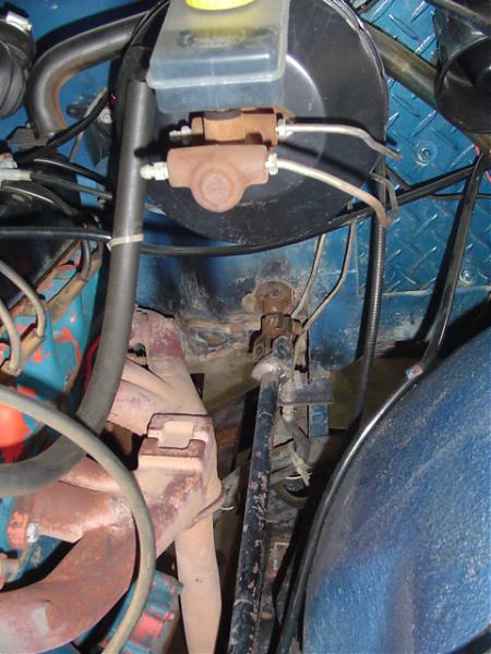

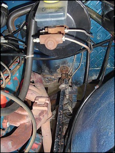

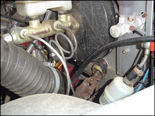

    tenho algumas fotos aqui.
    Geralmente eu uso a barra retrátil da F1000 que também precisa ser alongada pra alcançar a distancia entre caixa e coluna.
    Nesse tópico tem mais fotos e dicas
    http://www.4x4brasil.com.br/forum/sh...t=20541&page=3

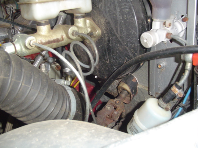

    veja se isso ajuda...
    Miniaturas de Anexos Miniaturas de Anexos ajuna na istalacao da caixa de dir do maverick  com a coluna original do jeep-dire-c3-a7-c3-a3o3.jpg   ajuna na istalacao da caixa de dir do maverick  com a coluna original do jeep-dire-c3-a7-c3-a3o1.jpg   ajuna na istalacao da caixa de dir do maverick  com a coluna original do jeep-dire-c3-a7-c3-a3o2.jpg   ajuna na istalacao da caixa de dir do maverick  com a coluna original do jeep-dire-c3-a7-c3-a3o4.jpg
