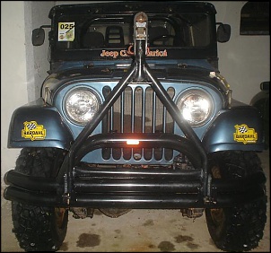

    Aos poucos vou dando presentes ao meu Jeep, sendo que todos os acessórios que coloquei até hoje sempre caíram como uma luva, mas essa ultima aquisição do pára-choque tubular fiquei com algumas duvidas na instalação.... Tinha um pára-choque original com um par de faróis de milha e o cambão e agora com esse pára-choque eu não sei aonde vou colocar minha placa dianteira, já os faróis de milha eu não vou usar os suporte que viram nele neste pára-choque, pois o cambão vai ficar na frente, desta forma vou fazer um suporte na longarina para ficar bem abertos, há, esqueci de mencionar que os carros na minha frente em movimento não irão ver meu pisca de sinalização, como pode observar os tubos tamparam a visão dos mesmos, isso foi o que mais fiquei chateado....
    Alguém tem esse tipo de pára-choque sabe qual é o melhor local para instalar a placa dianteira?
    Alguém tem esse tipo de pára-choque já teve problemas com os piscas dianteiros?

    Voce pode colocar no centro do parachoque mesmo, só fazer 2 furos e boa.. se nao pretende por guinho no momento achoq fica bom e acho q ate com guincho nesse local nao atrapalhar... e perguntando vc comprou esse parachoque de qual marca? to procurando 1 pra comprar pra mim tb..

    Se vc não for usar guincho, pode prender a palaca na frente, no meio do parachoque com parafuso auto atarrachante, eu usava desse jeito no meu CJ que também tinha parachoque tubular. Quanto aos piscas, a solução seria fazer uma adaptação para ficar tipo os do Wrangler nos paralamas, mas não sei se ficaria bom.
    Comprei no Garra 4x4 em 3 vezes sem juros, não sei se é o mais barato, mais a relação transporte para RJ e forma de pagamento on-line via cartão de credito acho seguro.
    Acho que vou ter que adaptar pistas no pára-choque!!!!
    Em relação à placa, olhei nas revistas OFFROAD e percebi que todos fazem dois furos no tubo superior mesmo. Valeu...
    Há , o fabricante é Maceral.

    Buica, eu estive pensando e acho que com jeito e bastante paciência é possível adaptar um segundo conjunto de piscas os quais você instala no próprio cambão/towbar (na parte da frente, obviamente).
    Você pode passar a fiação por dentro do próprio acessório e instalar um plug de maneira que seja possível desconectar o sistema caso venha a baixar ou retirar o towbar... O que acha dessa idéia?

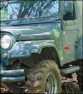

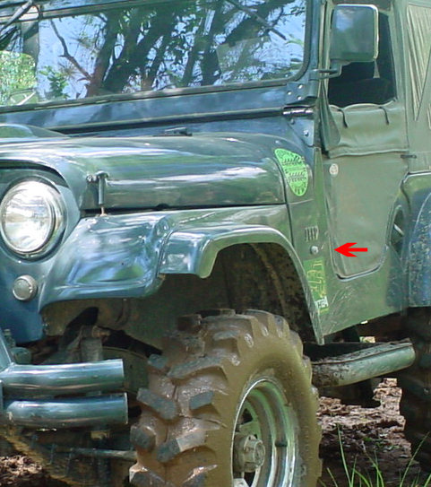

    cmt sem desmerecer a sua ideia rs , mas passar fios por dentro do towbar deve se rum saco , buica te aconselho a adptar setas na lateral do cj , tenho no meu , sao piscas do fiesta vc so precisa faze rum furo na lataria pra acomodar as msm , tenho no meu cj .

    Quanto ao pisca fiz q nem o Santoro, mas coloquei um zóio de gato bem simplinho, os do fiesta ficam mais bacana.
    Fala Santoro!
    Também sou favorável aos faróis laterais. Aliás, um dos meus sonhos é conseguir os faróis laterais originais do Willys norte-americano para instalar no meu...
    Ocorre que, como o próprio nome ("lateral") diz, o farol só será visto por aqueles que estiverem numa posição defasada da frente do veículo. Em poucas palavras: quem estiver bem na frente (como um outro carro, por exemplo) muito provavelmente não perceberá a intenção de curva do jipeiro.
    Quanto à passagem da fiação, nem é tão difícil assim. Prendendo-se uma "perna" do fio a um arame é possível guiá-lo por dentro do cambão. Depois é só puxar para fora usando um alicate de bico fino ou ainda um gancho improvisado com um outro pedaço de arame. É tudo uma questão de improviso!

    Gostei da idéia do pisca lateral, vou colocar ele embaixo do nome JEEP do pára-lama.
