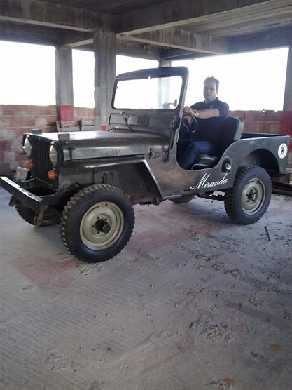

Prezados amigos,
tenho um cj3a,1951, motor continental go devil.
queimou a junta duas vezes.
Recentemente percebi que ao acelerar forte a mangueira inferior do radiador se fecha, parece que não suporta a pressão de sucção da bomba.
Procede?
O quê deve ser feito?
tenho muito amor neste carro foi do meu avôAnexo 471202
Boa noite prezado ! não sei se é o seu caso, mas alguns veículos antigos tinham uma mola dentro da mangueira para evitar esse tipo de problema, com o tempo e se não usasse aditivo anticorrosivo na água, a mola era "comida" pela ferrugem e apresentava esse sintoma, dê uma verificada . . . abraço !
