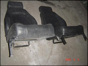

    Esse assunto eu sei que já foi muito discutido, mas comprei o banco do palio 2006 dianteiro para colocar no meu CJ5, desta forma gostaria de saber se o KIT DE INSTALACAO BANCO SAN MARINO para instalar bem??????

    Verdade, eu acho que vou arriscar e vou comprar esse KIT e ver que merd... vai dar.
    OBS: Essas sao as fotos que tenho de suporte.
    Miniaturas de Anexos Miniaturas de Anexos KIT DE INSTALACAO BANCO SAN MARINO para instalar banco de carro?-suporte_f.jpg   KIT DE INSTALACAO BANCO SAN MARINO para instalar banco de carro?-banco-tipo-8.jpg
    KIT DE INSTALACAO BANCO SAN MARINO para instalar banco de carro? Imagens Anexas KIT DE INSTALACAO BANCO SAN MARINO para instalar banco de carro?-suporte_d.jpg KIT DE INSTALACAO BANCO SAN MARINO para instalar banco de carro?-suporte_e.jpg KIT DE INSTALACAO BANCO SAN MARINO para instalar banco de carro?-suporte_a.jpg
    biuca
    1º Compra um banco com o trilho reto..corsa...vectra...o meu é da montana...
    2º Vendo essa foto do suporte, vc vai ter que andar com um saco de areia no banco do passageiro para não ficar vibrando esse encaixe que vai em cima da caixa de ferramenta.
    3º Compre cantoneira 20 reais 6 metros...3 serrinhas 3 reais..e impreste uma maquina de solda e faça vc mesmo....só assim vai ter um resultado esperado.

    Cara, esse kit de suporte é pra montar o banco da San Marino no assoalho do CJ. Acredito que o banco do palio não encaixa nesse suporte.

    Aproveitando o tópico. Ganhei de um amigo, um KIT San Marino BA166. Pelo que andei pesquisando, ele é para o CJ5 sem caixa de ferramentas.
    Porém, pelo que pude notar, a instalação deve ser feita por um parafuso apoiado no assoalho (parte baixa - mais para frente) na parte central dos bancos, dois parafusos apoiado no assoalho (parte alta - atrás) e um parafuso na lateral. Só que este parafuso da lateral até agora não entendi como ele é fixado.
    Perguntas:
    - Tudo que escrevi acima está correto?
    - Alguém tem fotos da fixação do parafuso que vai na lateral?
    - Dá para colocar este suporte do CJ5 em um CJ3?

    Dirceu:
    1 - Sim.
    2 - Foto em anexo
    3 - Não.

    Elmer,
    Qual a diferença basica do suporte para o CJ5 que faz com que o mesmo não sirva para o CJ3.
    Algo que um bom calço não resolva?
    Dirceu
    Fala Dirceu, blz ?? O q vc pode fazer pra que esse parafuso na lateral dê pra instalar no CJ3, é cortar a aba e soldar um pé até chegar no assoalho do jeep. . . .

    Dirceu,
    o assoalho dianteiro do CJ3 é mais curto que o do CJ5 e a curva da porta é mais alta (respectivamente).
