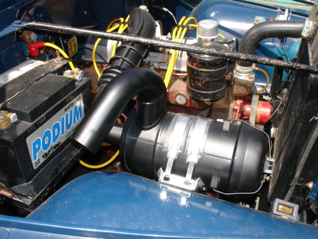

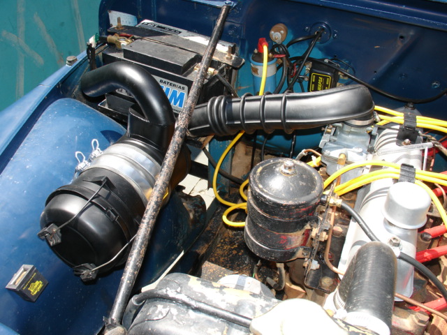

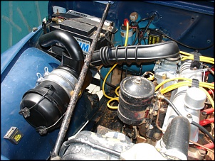

    Filtro da kombi.... coloquei recentemente no meu cj e ficou excelente...
    Miniaturas de Anexos Miniaturas de Anexos Duvida sobre Filtro de Ar-dsc02317.jpg   Duvida sobre Filtro de Ar-dsc02316.jpg

    Tenho uma Rural 74 com motor BF161. Já coloquei o filtro da Kombi faz mais de 1 ano e lembro que paguei R$35,00 (respondendo a algumas dúvidas) aqui em Curitiba no Ferro-Velho. Só tive que trocar o elemento filtrante que estava muito sujo.
    Queria sabe onde conseguiu aquela flange da entrada de ar no filtro. Meu filtro tem a entrada igual a do seu só que não sei como fazer para puxar a tubulação do snorkel até o filtro por causa da entrada que é "oblongada".
    Como vc fez? essa peça é vendida pronta ou vc mandou fazer?
    Abraço.

    Fala Lama!
    Eu tive que fazer aquela ponta, pois como minha intenção agora é fazer um snorkel, eu soldei uma curva de cano de escapamento que deu certinho na boca do filtro e fechei o resto da curva oval com um pedaço de chapa... ficou perfeito. Agora é só colocar a mangueira na ponta e conectá-lo ao snorkel....

    Sidnei, parabéns pela adaptação, ficou muito boa!!!
    Para que eu possa fazer uma cópia a altura ... que mangueira é aquela que vai do carburador até o filtro? É de algum carro ou da própria Kombi? E a abraçadeira que fixa o filtro no paralama, também original?
    Lama, em qual ferro velho achaste por R$35,00? Será que tem mais um?

    Citação Postado originalmente por Otávio Luiz Freitas Ver Post
    Otávio,
    A mangueira é da kombi mesmo e a abraçadeira também (o único problema é que achar a abraçadeira é mais difícil do que achar o filtro.... Tive que rodar uns 5 ferros velho para achá-la, mas valeu a pena pois o formato é perfeito para adaptar no paralama e a mangueira fica na medida)
