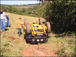

    Depois do terceiro " TONEAU" de 4 tempos (quem é do ramo aeronautico sabe do que estou falando), ou uma capotagem com 4 voltas, resolvi fazer uma reforma geral na viatura.
    Desmontei totalmente o jeep, resolvi alinhar primeiramente o chassis e fazer o reforço nas abas laterais.

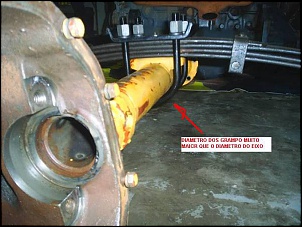

    3º Por ser canela fina os grampos de fixação das molas ficaram aproximadamente 22 mm maior no diametro que o eixo (foto abaixo).
    Solução: Tornear anéis bipartidos e soldar no eixo onde os grampos farão a fixação.

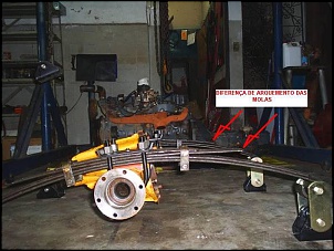

    5º De posse da informação que os feixes traseiros eram o mais arqueados, constatei que os feixes traseiros tinham arqueamentos diferentes (foto abaixo).
    Solução: desmontar o feixe e igualar o arqueamento.

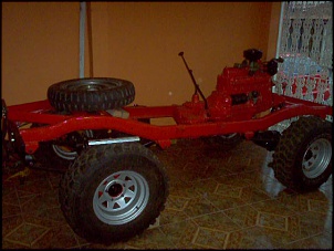

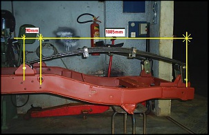

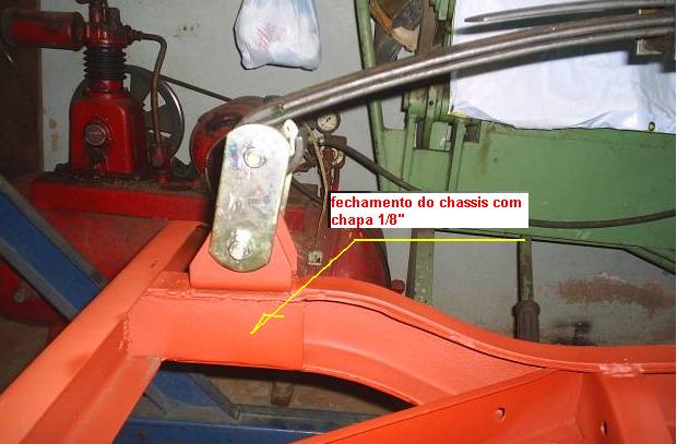

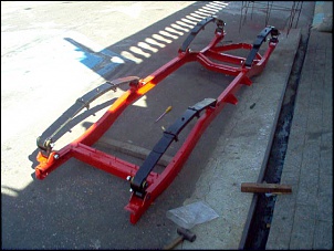

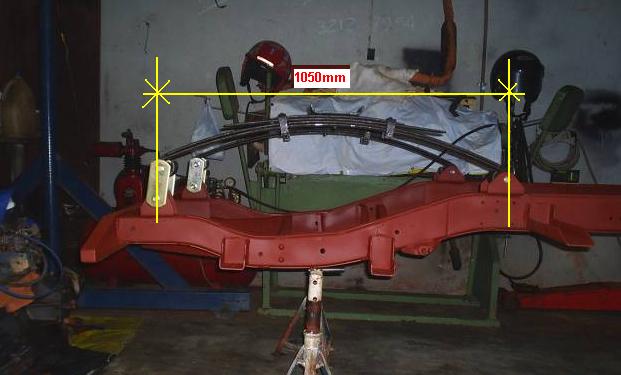

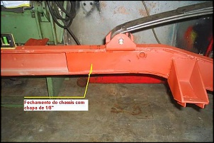

    Bem, depois de dar uma geral no chassis agora estou começando a montagem. No chassis foi feito o seguinte:
    1 - Desempeno a frio.
    2 - Remoção dos jumelos e suportes originais e, instalados os do Kit da Toy da Garra 4x4, ver nas fotos as medidas que utilizei.
    3 - Instalação de reforço nas 2 abas do chassis com barra chata de 3/16" x 1".
    4 - Alogamento do chassisi em 5 cm para comportar o kit de molas da Toy.
    5 - Instalação de reforços interno no chassis nos pontos de apoio dos suporte da mola.
    6- Jateamento do chassisi e pintura com fundo Epoxi.
