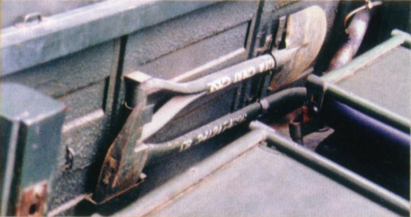

    Imagens Anexas
    Também estou bolando um suporte desses, vou colocar uma pá dessas dobrável de um lado e um machado de outro, embaixo da porta do jeep.
    Estou querendo utilizar essas presilhas de capotas maritimas para segurar os instrumentos na lata do jeep

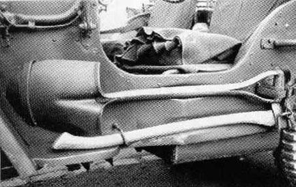

    Usuário Avatar de Cláudio Brasília
    10/03/2005
    Brasília/DF
    66
    870
    Suporte Pá e Machado...
    Aqui vai uma cópia de imagem de suporte de pá e machado, ao que parece, quando estes são guardados dentro da viatura...
