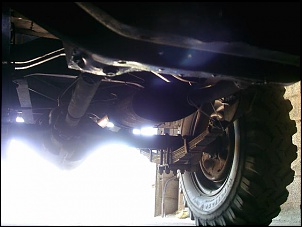

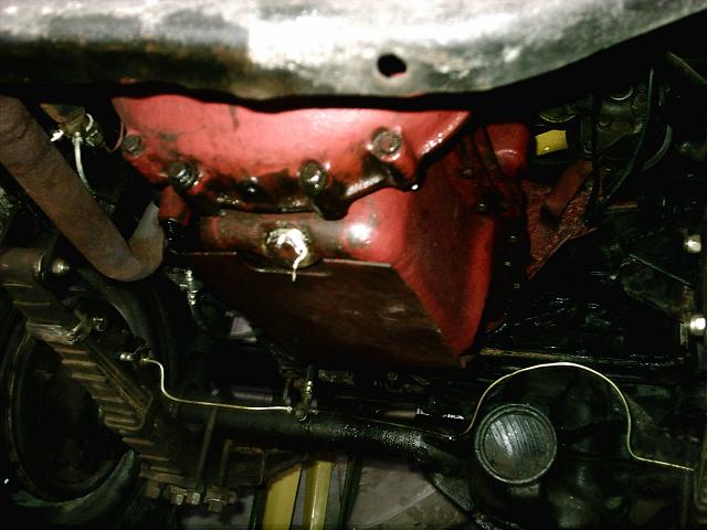

    Demorei + consegui fotos...

    Reduzida tem, agora é só arrumar uma relação igual a do eixo trazeiro pra colocar no dianteiro.

    Ricardo,
    Acho que não está tão difícil quanto imaginou.
    Pelas fotos você tem a caixa de redução, provavelmente alguém só arrancou as alavancas, coisa fácil de resolver.
    No eixo dianteiro precisa ver se tem os semi-eixos e se tá faltando só a coroa&pinhão. Se tiver vai ter que gastar só com o C&P, cardan e rolamento do pinhão.
    Me dói o coração só de ver aquela 3ª foto, como o diferencial tampado.
