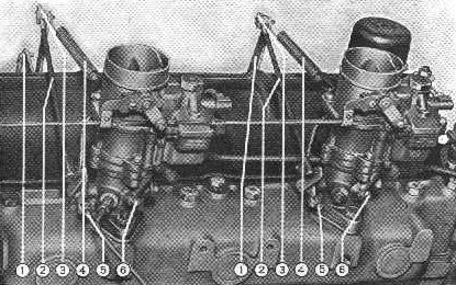

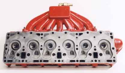

    Até onde sei, (e vi) no Itamaraty existiu um cabeçote com coletor para 2 carburadores, mas numa única peça. Exitiu também um cabeçote com coletor parafusado, mas para um único carburador duplo. Aí vão as fotos, que alguém me enviou à um tempo atrás...

    Voce acertou na mega sem saber. Pelo que lí era do motor 3.0 mesmo.
    Pena que não devem existir muitos desses cabeçotes por aí.
    Um cabeçote destes abre uma série de possibilidades.
    Mas pensando bem, pode ser que seja possível cortar um original de jeep, bujonar as saidas d'água, instalar os prisioneiros e quem sabe adaptar um coletor.......muito trampo. Só pra quem é aventureiro mesmo.

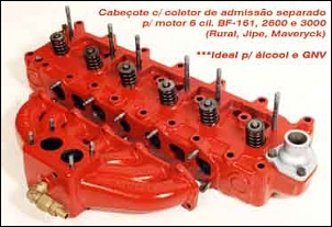

    O anterior era esse aqui em baixo:

    é o da primeira foto mesmo!
    Meu motor possui o cabeçote que está na primeira foto que o Giovani enviou. O coletor de admissão é separado do cabeçote e tem aquecimento através de uma mangueira que vem direto da parte de cima da bomba d'agua. O carburador hoje é um dfv446, adaptado ali.

    adaptações
    Monge,
    Com o coletor em separado:
    você poderia fazer o coletor em aço inox e.....
    colocar dupla, tripla carburação......
    é mais fácil de colocar um turbo.....
    eliminar o coletor e colocar aqueles carburadores que vão direto no cabeçote.....
    ou simplesmente colocar um kit Holley de injeção com corpo duplo.
    Adaptações que não são possíveis no BF original.
