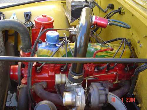

    Só para animar o tópico...
    [s] ilustrados,
