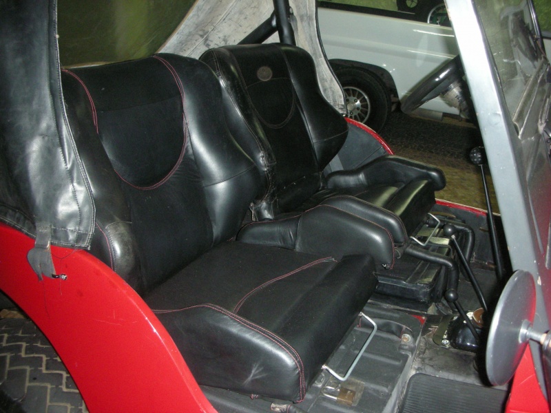

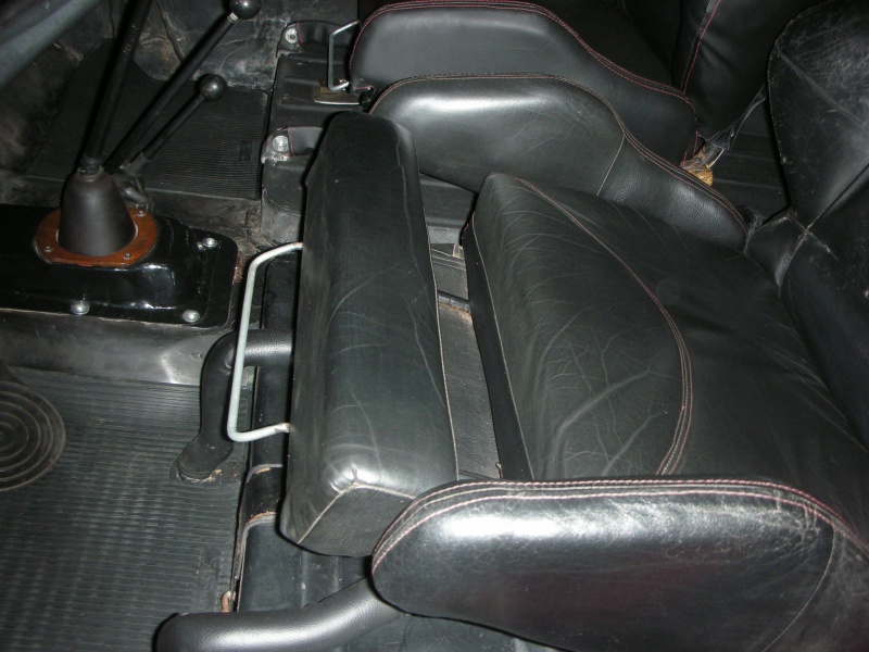

    Consegui terminar o banco do passageiro!
    Como disse lá trás não precisei cortar nada! fiquei com bom espaço, boa posição para dirigir (tenho 1,80m e 100kg) é anatômico, com gaveta do tipo recaro! Segue algumas fotos! Dá um pouco de dó porque demorei tanto para terminar que dá para notar que o couro do banco do motorista está mais envelhecido, mas to contente achando o máximo! Vejam as fotos:-
    Anexo 557423
    Vejam os detalhes da gaveta na posição aberta...
    Anexo 557424
    os detalhes dos apoios laterais no assento...
