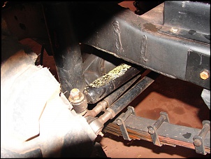

    fui fazer o test drive da viatura e o resultado foi o seguinte:

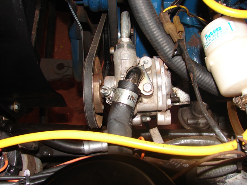

    bomba da direção hidraulica apitando , esquentando muito e soltando um fumaça branca,
    amortecedor da direção amassado pela carroceria,

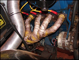

    fita termo tape da giba escapamento ressecada e esbranquecida
    Miniaturas de Anexos Miniaturas de Anexos -dsc01689.jpg   -dsc01671.jpg   -dsc01673.jpg

    Amortecedor teria que alterar a sua posição de trabalho. Se precisar de alguma sugestão tem bastante foto no forum ou eu posso enviar algumas.
    Bomba "apitando" é a correia frouxa ou velha.
    O lance do escape deve ser algum produto quimico

    Esqueci de comentar que se a bomba tá esquentando muito é pq tá trabalhando demais, ou seja, o conjunto tá muito pesado ou muito preso, manja ?
    Melhor tirar umas fotos por baixo pra ter uma visão melhor de como está sua direção.

    Pode ser que o amortecedor de direção esteja prendendo.

    COMANDOS36, tira o amortecedor de direção, verifica se continua apitando e esquentando a caixa, se não resolver, dá uma olhada na correia e no alinhamento das polias, pois se a mesma estiver com folga ou estiver escorregando, pode dar este tipo de problema, a caixa fica com pressão insuficiente.
