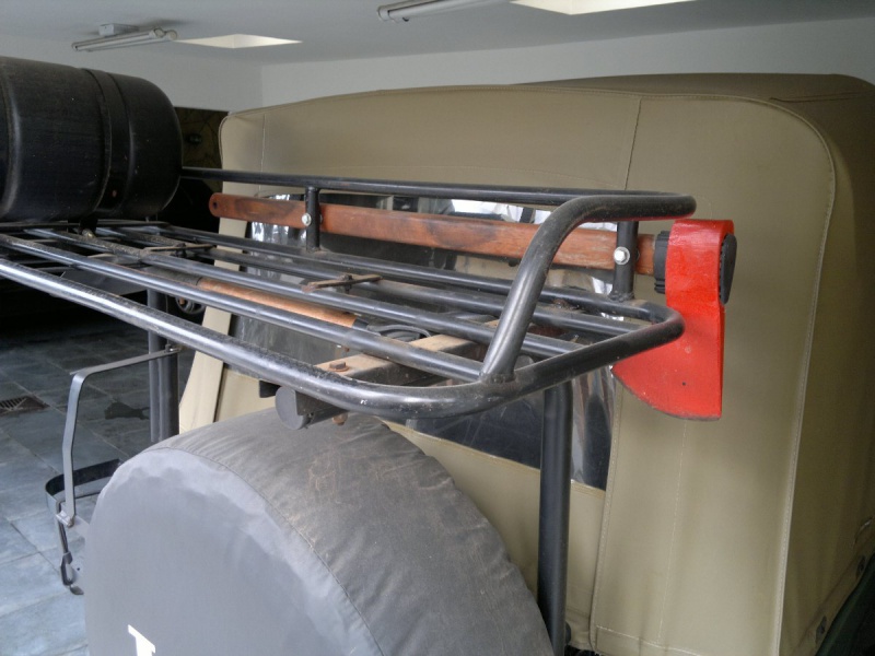

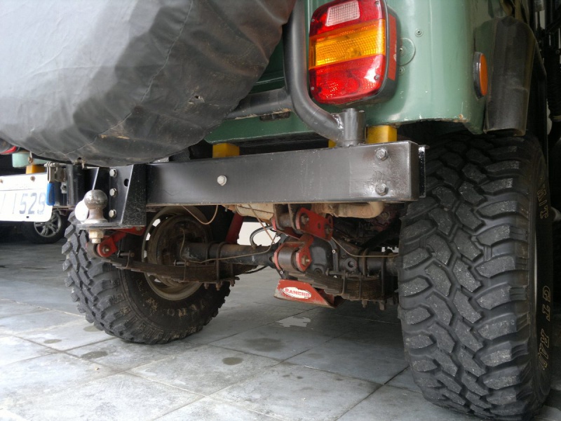

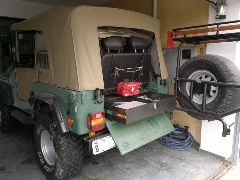

  • 29/12/2015, 13:01
    João Gabriel Merrichelli
    1 Anexo(s)
    Quase 10 anos depois e eu reabrindo o tópico kkkkk
    Bem , olhem essa foto desse suporte que eu vi na internet que o cara adaptou
    Anexo 519186
  • 29/12/2015, 18:02
    giovanifavare
    Achei Excelente!!!
  • 29/12/2015, 18:23
    4 Anexo(s)
    Mais algumas
    Anexo 519231Anexo 519232Anexo 519230Anexo 519233
