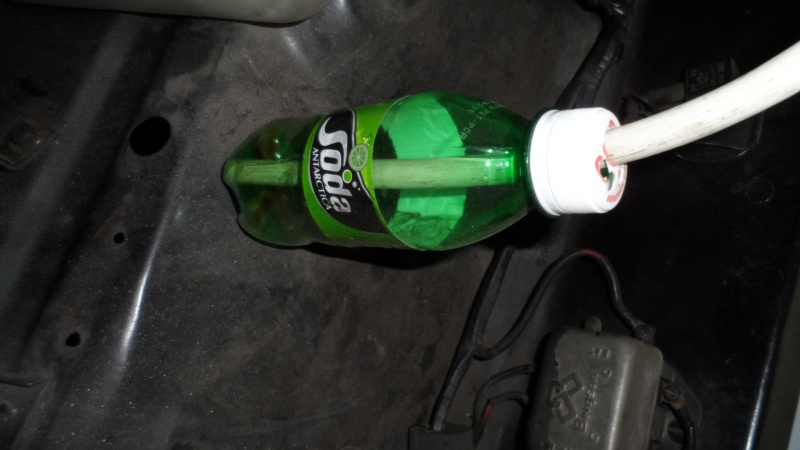

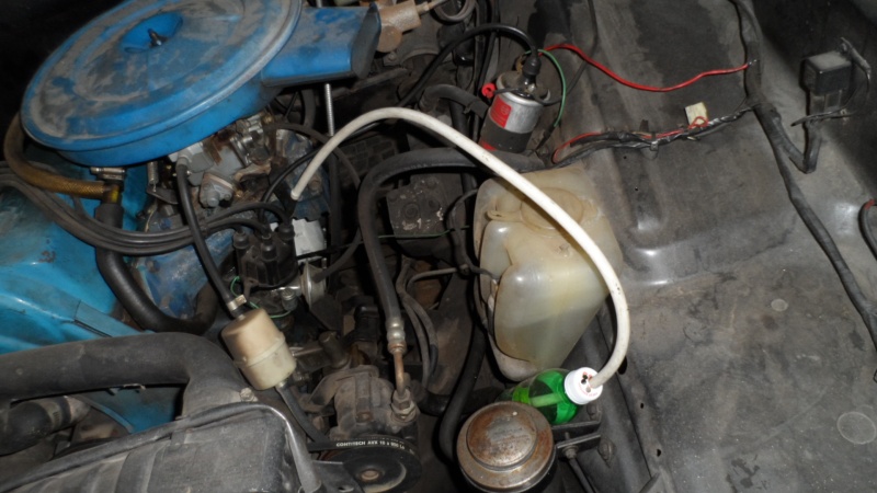

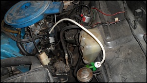

    Quando a vareta começa a sujar, limpo enrolando um barbante na vareta. Quando persiste sujando uso um sistema caseiro, para ventilar o motor pela vareta, feito com um pedaço de mangueira e uma garrafa pet.
    Parece que ajuda. veja as fotos.

    Olá Aristides, a função do barbante é uma forma de absorver a água do óleo? Mas, ao fazer isso não sai óleo junto com o barbante? Qual é a função desse sistema caseiro para ventilar o motor?

    Olá Samuel!
    O barbante é só para passar internamente no tubo onde vai a vareta, pode fazer a limpeza com uma tira fininha de pano enrolada num arame!
    Não deixe o barbante no motor.
    Sistema caseiro penso que funciona assim:- No tubo e na vareta tem passagem de vapor, a velocidade é baixa, daí forma aquela condensação, se voce instalar a mangueira com garrafinha o vapor passa mais livremente, se houver excesso o resíduo fica na garrafa.
    Acredito que funciona porque depois de um tempo usando a garrafa a medição da vareta fica limpinha.

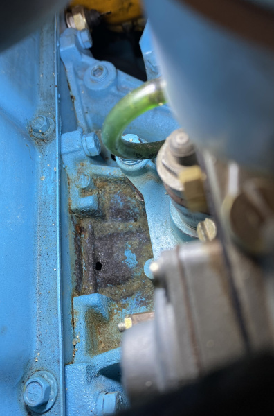

    Olá Samuel, Aristides, grande Sydney.

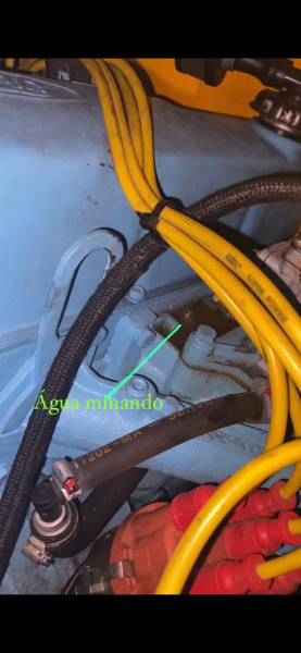

    Estava fazendo algumas pesquisas, pois ontem à noite meu motor (também OHC) parecia uma mina de água vazando na base aonde fica o carburador (aquilo é o tal baquelite?).
    Tive que deixar a viatura estacionada lá em uma garagem emprestada pois já era quase meia noite, e agora estou aqui quebrando a cabeça pensando no que fazer.
    Pelo que li, alguns suspeitos são junta do cabeçote queimada ou selos estourados. Gostaria muito que não seja algo mais grave.
    Vou tentar colocar alguma foto ou vídeo pra tentar mostrar.
    Miniaturas de Anexos Miniaturas de Anexos -24fb80c0-8e7c-4fcf-be32-6508a5e2d55e.jpg

    Citação Postado originalmente por Fpontes79 Ver Post
    atualização: era um buraco no meu coletor:
    Agora estamos verificando quais serão as possibilidades pra arrumar isso. Aparentemente o furo era só aqui mesmo, não passou agua pro óleo nem você-versa (ainda bem)
