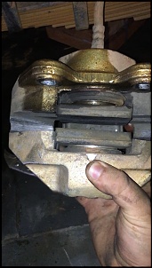

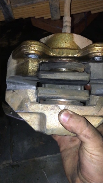

    Jeep 1959 sem freios, disco comido mas pastilhas estão boas
    Olá pessoal, boa noite
    Sou o Vitor, estudo Eng. Agricola na UFLA
    E meu carro de uso diário é um Jeep CJ-5 1959, e como de costume deu mais um problema.
    Desta vez os freios acabaram
    1 - O pedal de freio ficou mole, precisava bombear 3 vezes para surtir algum efeito
    2 - Depois quando fazia efeito ele puxava muito pra roda dianteira direita, quando fui ver o disco ficou todo comido, mas as pastilhas ainda tem material
    3 - Procurando no sistema de freio, o cilindro mestre esta um pouco melado, mas não abaixou nem um pouco de óleo no reservatório
    Alguém tem alguma luz para me dar neste problema?
    Ah aproveitando, está pinça é de qual carro ?
    Ps: esse óleo que aparece na pinça não é fluido de freio, foi Wd40 que espirrei para tirar os parafusos
    Desde já muito o obrigado!
    Att. Vitor A. Ponchirolli
    Miniaturas de Anexos Miniaturas de Anexos -74a763d3-e5a8-4628-ac1d-a8a1b7286a86.jpg   -9bdab3f2-8c27-4bd3-b59b-74b92feffca7.jpg

    Este seu sistema não é original, para poder ajudar mais gostaria de ver mais fotos da fixação da pinça.
    O que descreve me passa a impressão de que a pinça pode ter se soltado do suporte e ela se moveu ou trepidou, na foto se vê algo como uma marca de que o disco "roçou" a pinça.
    Minha dica é verifique se o suporte está totalmente fixo, se não há nenhum problema na roscas ou nos parafusos de fixação.
    Volte para nos contar o que conseguiu verificar ou mesmo qual foi a solução definitiva.
    Abraço Aristides Júnior

    Olá pessoal, perdão pela ausência.
    Nao estava conseguindo entrar na minha conta do Fórum, e com toda essa loucura do Corona Vírus a faculdade ficou um caos.
    Agora estou aproveitando a quarentena para voltar a mexer no Jeep
    agradeco muito as suas dicas!
    Tirei a roda, pinça, disco e roda livre, então descobri que o rolamento está todo estourado, fazendo o eixo ficar bambo e assim o disco fica ficou raspando na pinça, pelo menos é o que acho que aconteceu, vou levar ele ao mecanico para ele trocar os rolamentos e o reparo do cilindro mestre.
    Ou na pior das hipóteses foi o semi eixo que estourou, mas acho difícil por que não uso o 4x4 faz um tempo.
    Quando ficar pronto volto aqui para dar o veredito.
    abracos!
