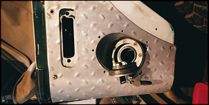

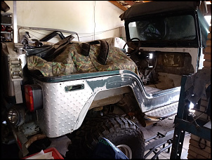

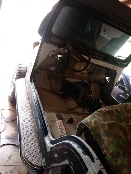

    2021 --- Jeep em reforma
    Opa.
    depois de quase uma década ... inicia-se uma nova reforma.
    Em andamento:
    1- transformar a carroceria de fibra de duas portas em 4 portas.
    2- mudar o bocal do tanque.
    Entendendo o Jeep do Leopoldo-carroceria-jeep.jpgEntendendo o Jeep do Leopoldo-carroceria.jpgEntendendo o Jeep do Leopoldo-carroceria-1.jpgEntendendo o Jeep do Leopoldo-carroceria-3.jpgEntendendo o Jeep do Leopoldo-carroceria-5.jpgEntendendo o Jeep do Leopoldo-20210922_181718.jpgEntendendo o Jeep do Leopoldo-20210922_183220.jpg
