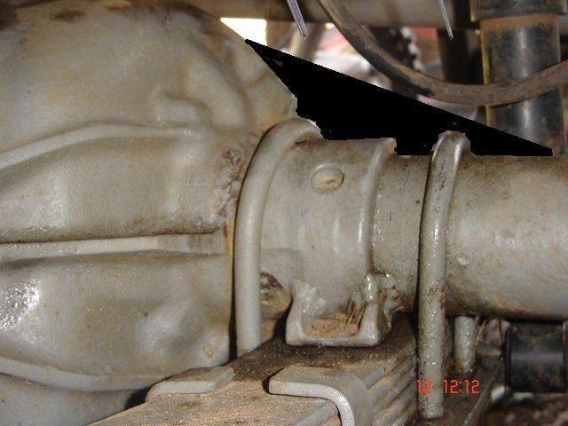

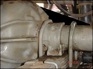

    um abração a todos mesmo. achei que tudo estava perdido, mas que nada!
    no meu caso, tenho certeza de que vai ficar igualzinho ao do Vinícius.
    vai comer "muito" a carcaça do diferencial, mas, com o perdão do mestre Leopoldo, vamos a mais um assassinato.
    Mestre Leopoldo, eu, já no início, estava preocupado com a fragilização do eixo justo naquele ponto.
    a sua solução de "inspiração em viga de concreto protendido" por baixo do eixo é excepcional, mas como já mencionou, diminui o vão. além do que, sendo "meio conservador" uso Spua (depois o Bill explica pra turma o que é isso), e poderia complicar ainda mais a minha já tão complicada vida de jeepeiro "na atual conjuntura".
    sou do interior de Mato Grosso e aqui é difícil arranjar essas soluções mecânicas com nome americano.
    então, pra simplificar, pensei (sei que não devo fazer muito isso):
    1- torneio o eixo igual ao do Vinícius ("assassinando" a carcaça);
    2- fixo a sapata;
    3- coloco os grampos da mola, montando tudo, como está nas fotos do Vinícius;
    4- aí entra a minha invejável engenharia - compro um pedaço tringular de chapa de ferro bem reforçada.
    5- coloco ela na parte superior do eixo (sei qua aí voce não gosta), ligando novamente a carcaça do diferancial ao eixo, como era antes de ser torneado, porém, deixando um buraco ali para passar o grampo da mola.
    6- soldo tudo e pronto. está "super" reforçado...ou não?
    pensei: se vai quebrar, a tendência é fazer um "V" e não um "A", ou seja, a bola cair, ficando os dois lados do eixo pra cima. se houver esse reforço alí, impede, ou ao menos dificulta, que se faça esse "V".
    obrigado pela paciência.
    abraços.

    Parece que sim.
    somente cuidado para que o tubo não empene na solda , senão vai ter problema de semi-eixo, planetária, etc...

    mais ou menos assim:

    Agora vendo a foto digo:
    Parece que sim mas resolve só PARTE do problema.
    A parte de baixo, na junção tubeira/carcaça continua fraca, pois perdeu muito material.
    A parte de cima reforçada restaura quem sabe 1/4 a 1/3 da resistência perdida. Só isso. Mas é melhor que nada.
    Não se esqueça que o material em baixo estará sempre sob a tensão de flexão da ponta de eixo + o cortante(1/4 peso do jeep) + solavancos.
    a flexão sempre tende a empenar a tubeira e o FoFo mas como está mais fraco, tende a rasgar a junção.
    O certo é por baixo, mas como falei, o que vc quer é melhor que nada e sem coisa alguma, se o eixo quebrar na estrada, te encontro no céu ( ou no inferno)

    valeu Leopoldo.
    vou pensar num jeito de aumentar a peça que desenhei e também algo para encher na parte de baixo, sem atrapalhar as molas e grampos.
    mas acho que está 90% encaminhado.
    a vantágem (se é que isso é vantágem) é que meu motor é pequeno e leve e por isso vai exigir menos do eixo.
    vamos ver. qualquer coisa posto aqui depois.
    grato.
