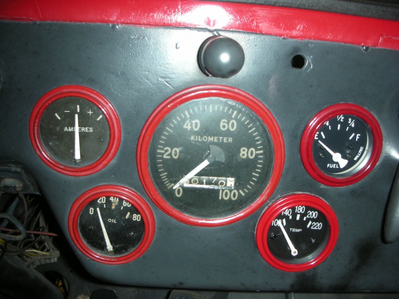

    O relógio da FEM com aro cromado

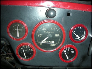

    Resultado montado no Painel

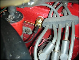

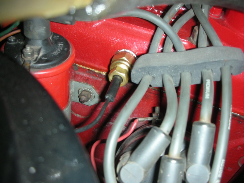

    Conectado no cabeçote

    Pelo que descreveu deu trabalho, mas ficou muito bom. Mas ele originalmente tem os aros vermelhos?

    Olá Sydney66!
    Gastei cerca de 8 horas de mão de obra!
    Não é original em vermelho, eu é que gosto assim!
    Não sei como saiu de fábrica, não era da minha época, seria legal alguém que conhecesse bastante para nos dizer.
    Já limpei alguns aros genuínos e me pareciam terem sidos pintados desde o princípio!
    também ví militares em verde, acho que o original para jeep civil foi preto fosco.
    Não entendo porque alguém que tem a tecnologia o ferramental para fabricar o relógio não segue o modelo perfeito! Veja o meu marcador de gasolina da Willtec (por sinal foi instalado fora do lugar), possui o aro igual, grafia do mostrador correta,
    Mas o ponteiro,
    limitadores,
    parafusos,
    profundidade entre o vidro e o mostrador,
    são incorretos!
    Comprei por falta de opção, sem a devida satisfação!
