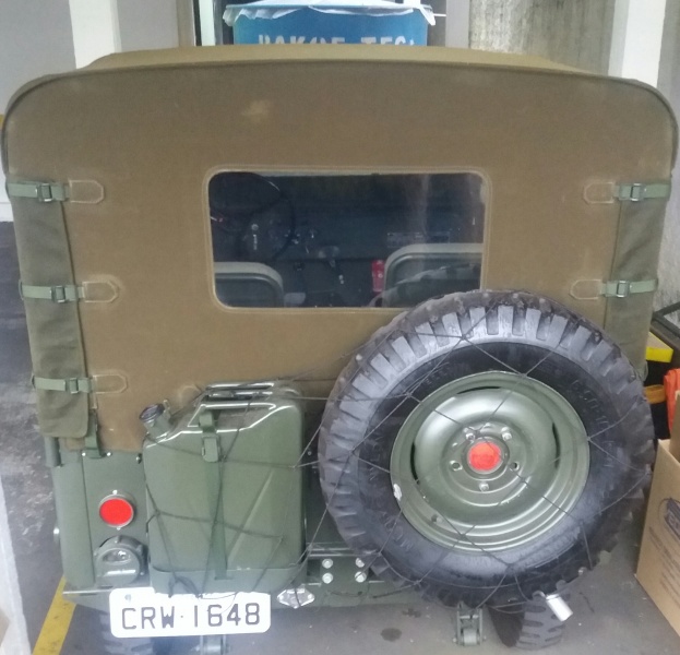

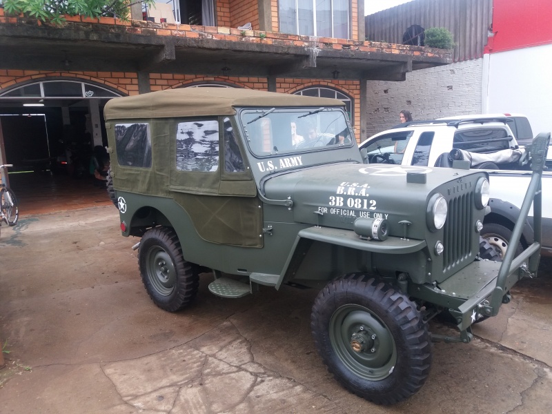

    5 Anexo(s)
    Boa Noite
    Segue fotos atualizadas do Jeep, Hoje com capota em lona encerrada militar, modelo americana, com pequenas adaptações para o uso no dia a dia.
    Anexo 555256Anexo 555257Anexo 555258Anexo 555259Anexo 555260
  • 23/01/2018, 10:07
    tuna
    Que show de bola!
    Parabéns pela viatura!
  • 23/01/2018, 18:48
    Aristides Jr
    Voltou no Tempo!!! É um sonho que virou realidade. Foi um resgate e tanto, voce deu uma reviravolta no restauro deste Jeep, Já estava bom, bonito, utilizável... Agora é simplesmente Fantástico! Merece todas as congratulações e muito mais!
