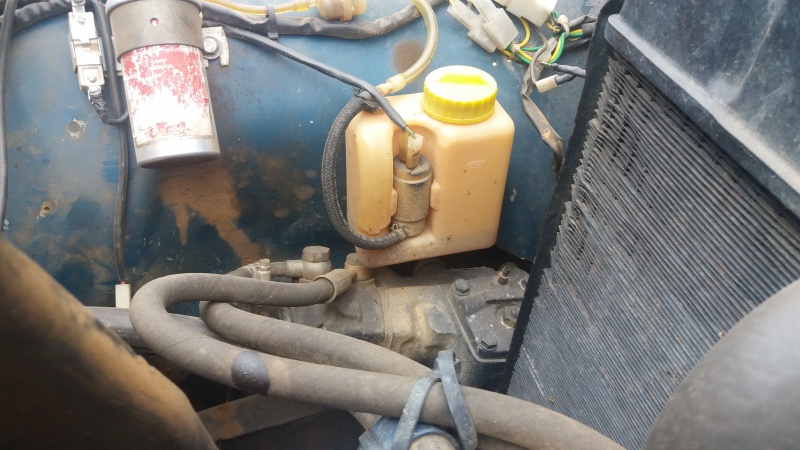

    Boa tarde pessoal
    No meu jipe coloquei a barra ligando a cx a roda na frente e também roda na roda ,com a cx dentro do cofre e no pé da coluna de direção fiz um sistema de inverter a rotação , você gira o volante no sentido horário e na cx gira anti horário.
    Uma possibilidade para quem não gosta da cx de direção fora do jipe.

    Olá pessoal segue algumas fotos.-20161215_165827.jpg-20161215_165910.jpg-20161215_172125.jpg-20161215_172215.jpg
    Essa cx de inversão que eu fiz utilizei bomba hidráulica do trator valmet que eu tinha na oficina ,
    isso foi em 2008 até agora não me deu problemas.

    Citação Postado originalmente por Doutor Gory Ver Post
    Doutor Gory, a caixa de inversão é uma solução, mas, estou pensando em simplificar. Quanto menos componentes melhor para o sistema de direção. O meu pensamento é simplesmente usar um high steer virado pra trás e usar uma barra de ligação entre o munhão esquerdo e a caixa de direção sem inversor de giro.
