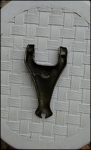

Oi pessoal, tive problemas com a embreagem do Jeep (1963), o mecânico desmontou a caixa e vimos que a peça quebrada é essa das fotos. Mas ele não sabe me dizer o nome da peça pra eu poder pesquisar por uma nova.
Alguém sabe me dizer que peça é essa?

é o garfo, como já falaram acima.

Pela foto. esta peça esta perfeita. é a que quebrou???
Ou este garfo é so referencia para foto???
Geralmente. ela dá desgaste no lugar do pino.esférico....

Se observar o garfo está com uma trinca, mas dá para soldar e fica perfeita.

Pequena trinca de leve, quase nada, nunca consegui deixar um nesse estado.
