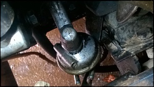

    Boa Tarde Amigos
    Estou tendo um problema na bomba de combustível. Quando realizo uma trilha mais pesada, com o balanço do motor, a bomba de combustível encosta no coxinho do motor e se rompe. Já é a segunda fez que ocorre. Acredito que adaptação do coxinho foi realizada nadas coxas, porem para não alterar isso nesse momento, acredito que a solução seria eliminar essa bomba de combustível original e substituir o medidor original por um medidor com bomba tipo do Gol ou similar, aquelas bombas que vão dentro do tanque de combustivel.
    Então surgiram algumas duvidas
    O tanque de combustível tem as furações para a nova bomba ?
    Existe alguma fuga de óleo do motor na retirada da bomba original , se existir como evitar ?
    Tem algum comentário a mais sobre essa troca dos amigos especialistas ?

    creio que as bombas elétricas de combustivel que se usa são externas , teu sistema tem retorno?

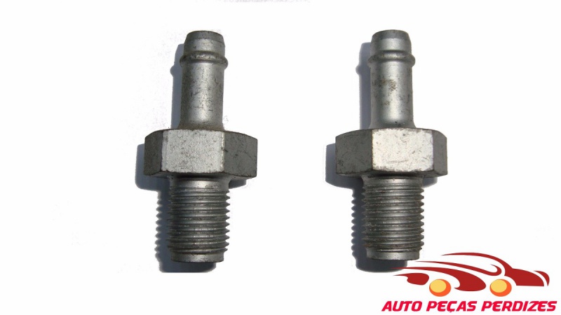

    Leva esse retorno até o tanque, basta vc fazer um furo no gargalo dele e colocar a mangueira de retorno ali... tem aquelas peças de conexão de mangueira, poderia adaptar uma ali fazer algo bem feitinho...
    tipo essas peças aqui
    Troca do Medidor combustivel por Bomba de Combustivel-conector-das-mangueiras-tbi-gm-corsa-efi-94-95-96-original-550401-mlb20305188582_052015-f.jpg
    ai vc isola bem em volta pra fixar a peça e conecta a mangueira ali...

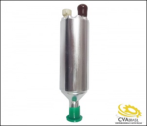

    A bomba elétrica pode ser tipo a do GTI, que vai na linha de combustível, porém precisa ter um dosador, pois elas trabalham com muito mais pressão que as mecanicas, o desborbulhador não adianta neste caso.

    Use bomba externa de monza ou kadett com dosador para motor carburado, tem a venda no ML e é baratinho. O desborbulhador não vai dar conta de aliviar toda a pressão que uma bomba elétrica manda e assim, a agulha do seu carburador vai dar problema rapidinho.
    Abraço.
