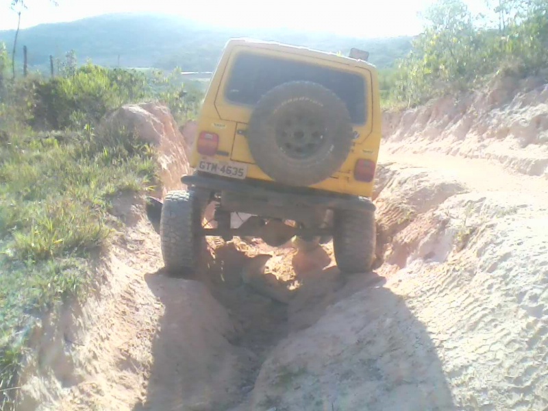

Caros amigos, boa tarde, eu montei 2 eixos de rural em um JPX na garagem da minha casa , inverti tanto os munhões dianteiros( cortei e ressoldei as bolas ) como os traseiros . Como os amigos falaram , para ficar estável a direção , tem que ter um caster bem acentuado , coloquei no meu 11 graus , o jipe anda a 100 km de forma perfeita .
A minha margem de erro , pois a solda puxou um pouco , foi de 0,5 grau . Isso não alterou nada na dirigibilidade.
A ferramenta esta na foto acima, esse goniometro vende na cofermeta ; é magnético , a referencia é a gravidade , não tem como dar errado . Agora, não faça a inversão de caster com o eixo montado no jipe . Sempre é necessário desmontar tudo , tirar os munhões . Apenas com o eixo vazio , sem semi eixos , rolamentos , você prende numa morsa em um bancada e executa o corte e solda dos munhões . No caso do eixo do jipe , tem um tubo por dentro , no caso da Toyota se não tiver há necessidade de se fazer um num torneiro e embutir por dentro antes da solda permitindo girar a bola do munhão . Sinceramente não há dificuldade . Na hora de soldar , você zera o nível do diferencial na bancada e executa a solda. PonteiaAnexo 516946Anexo 516947 antes em varias partes antes de soldar um cordão inteiriço , senão a solda puxa . Vou além amigo, devido os pneus 38 , com certeza há necessidade de braços de munhões especiais , assim como a barra de direção e terminais reforçados .
