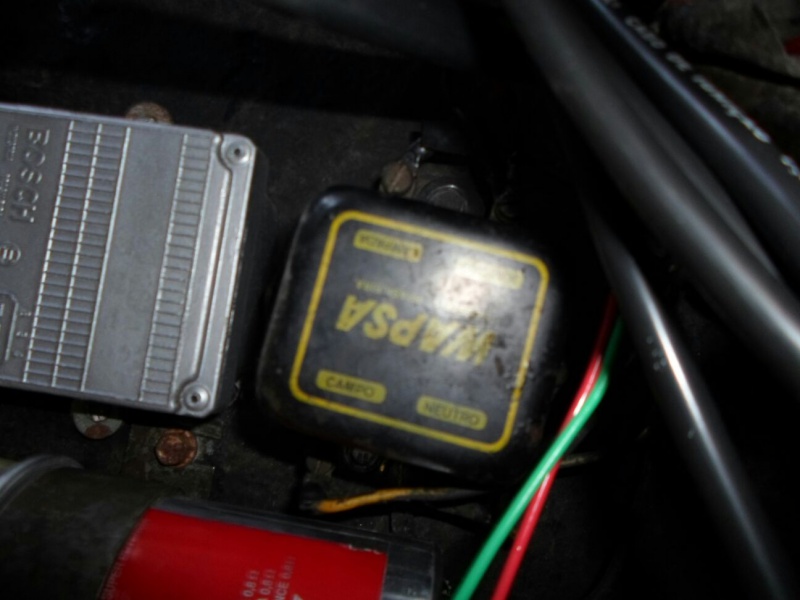

    Boa tarde prezados, ainda no drama da vida real de nossos antigos carros e suas gambiarras feitas por qualquer um... Tenho um alternador bem antigo que foi pintado por cima e ta sem plaquetas de identificação, passando fios para uma regulador de voltagem wapsa do tempo do dinamo, não sei se isso é certo ou se é o erro que estou caçando. Pois o jeep andando tipo no asfalto faz a seguinte falha depois de certas esticadas, morre e fica dificil faze-lo voltar a andar. Até agora de peças foram, bomba de gasolina, kit ignição eletronica, velas cabos novos, bobina bosch 067 com pré-resistencia. Mesmo assim depois da ignição fiquei com medo de sair de casa por causa da pane, então peço ajuda de vcs, como faço para colocar um alternador com regulador de voltagem acoplado, como faço a transferencia de fios do regulador wapsa para o alternador??? Alguem que tenha feito essa adaptação lembra como instala? E qual o alternador que coloco? Minha pretenção não é um super jeep, é só pra vir trabalhar e passear fim de semana sem ficar na mão.

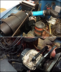

    2X!!! Tbm estou com o do Vectra 120A. Adaptação simples, e da conta de 4 hella + Farol Alto + Som com modulo de 1000 e o voltímetro ainda fica perto de 14v.
    Com isso tudo ligado antes, quando usava alternador de 45A o voltímetro indicava 12V.
    E um excelente alternador !!!

    se for da adaptação eu tenho somente essa aqui no PC. Mas a fixação é simples, siga o tópico do Jacimar, e da mesma forma: http://www.4x4brasil.com.br/forum/je...-no-bf161.html (Instalação do alternador Bosch N1 no BF161).
    Tenho mais fotos, se quiser entrar em contato pelo whatsapp (27)981899557.
    obs: Na foto ainda não estava com a polia e correia definitiva, posteriormente mudei a polia e a correia para A-38.
    Miniaturas de Anexos Miniaturas de Anexos Ajuda com alternador e regulador de voltagem CJ-5-20141101_094807.jpg

    Boa tarde Berçan, então te passei pelo whatsapp, as fotos que tirei do regulador wapsa e do alternador jurassico que tenho.
    Se puder, coloque no fórum as fotos e o esquema de ligação num alternador com regulador de voltagem. A colocação do alternador pra mim não é dificil, faço de tudo um pouco, mas eletrica e eletronica não entendo muito.

    Seguem as fotos do amigo Dan, conforme solicitado estou postando as fotos!
    Miniaturas de Anexos Miniaturas de Anexos Ajuda com alternador e regulador de voltagem CJ-5-img-20150929-wa0016.jpg   Ajuda com alternador e regulador de voltagem CJ-5-img-20150929-wa0018.jpg   Ajuda com alternador e regulador de voltagem CJ-5-img-20150929-wa0017.jpg
