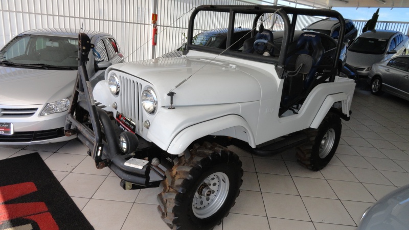

    Lightbulb Qual o melhor motor para jeep willys 71
    Comprei meu jeep ano passado e um jeep willys 71 com motor 4cc original o motor dele ta muito ruim e nao queria fazer a retifica dele nao porque ja gastei muito e nunca fica bom...gostaria de saber qual o melhor motor que posso colocar nele com um bom custo beneficio.

    Juliano ,se o seu jeep é 71 ,o motor 4 cilindros não é original ,4 cil. OHC só da metade de 75 para frente .Difícil alguém responder com exatidão qual o melhor motor para colocar ,tem que saber o que faz com o jeep ,qual utilização ,quanto roda em media ,disponibilidade financeira .Como vê ,é difícil falar qual o melhor motor .Mas ,quando o meu BF 161 (6 cilindros original e é 71) abrir o bico ,eu vou de AP 2.0 injetado ,pela facilidade de peças ,por ser um motor que todos conhecem ,e por ser uma das adaptações mais usadas no jeep ,em minha turma tem alguns e os donos estão satisfeitos.Abraços.
    PS . Bonito Jeep ,está com suspensão de Toyota ??
