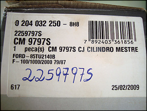

    Bom dia Tadaya;
    Com relação ao hidrovácuo, não posso ajudar muito, mas o ponto de vácuo seria o que já existe no coletor para o antigo motor a vácuo do limpador. Com relação ao cilindro mestre, é o mesmo modelo da F1000 79/87.

    Bom dia Tadaya;
    Olá Sydney,
    Obrigado pelas informações, já irei providenciar o cilindro mestre.

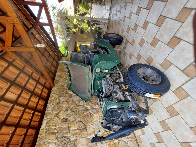

    Manda as fotos desta relíquia.
    O amigo Sidney já ajudou que bom

    Olá amigo Calhiandro,
    Segue as fotos do jeep antes de começar a desmontar a criança. comecei a mexer faz duas semanas e atualmente ele se encontra quase totalmente desmontado.
