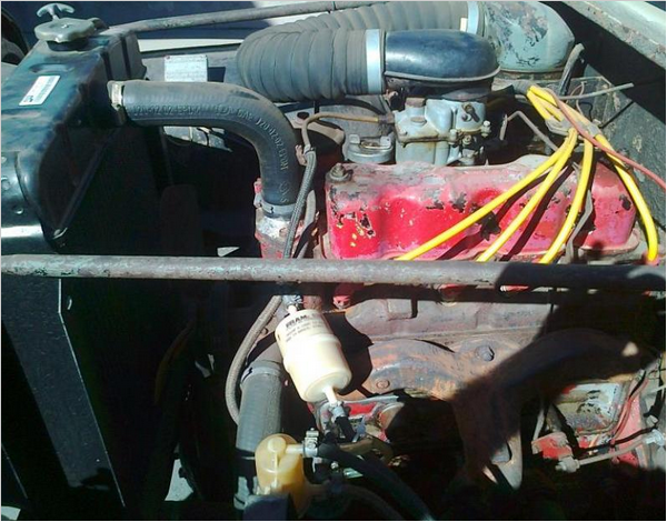

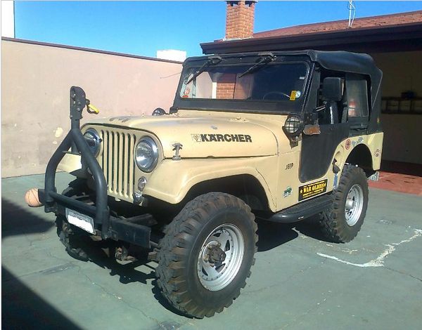

    Ele esta pedindo 15.800,00, segue uma foto dele e do motor. O que acham?

    Por fora "aparentemente" parece bom, mas pode ser o tipo de jeep italiano que adora uma boa e grossa massa rsrs.. tem que olhar de perto... quanto a fazer trilhas com esse motor e caixa, pode ser que trilhas leves ageunte por um tempo, mas depois provavelmente voce vai sentir a necessidade de uma troca do conjunto por algo mais forte e mais resistente...

    Seguindo novamente o Kaiser ,aparentemente está bom ,mas te adianto que esse motor é bem fraquinho ,o meu é BF161 ,6 cilindros ,e 3M ,e te digo que alguns passeios por estradas de sitio ,mas com bastante morro ,tenho que usar a reduzida ,por que a 1ª normal não dá conta do recado ,nem pelo meu motor ,mas essa cx a 1ª é muito longa ,penso seriamente em trocar ela por uma do jeep mais "moderno" 4M em que a 1ª é mais curta .Você vai ter um câmbio não tão bom ,com um motor fraco ,vai usar reduzida até em asfalto dentro de bairros com morro .

    Boa tarde prezados ! JoaoRodriguesG, como disse o Willian esse motor é bem fraco, era usado no CJ3A se não me falha a memória, que é um Jeep um pouco menor e mais leve, de 54 a 58 o CJ5 foi equipado com ele e não ficou muito bom, trocaram pelo 6 cilindros . . . só para ter uma idéia o 6 cilindros tem no documento 90CV e o 4 cilindros 72CV, é menos que a potencia do motor CHT da Ford que equipava os Corcel II e Del Rey . . . para ir ao shopping com a namorada vai tranquilo, trilha acho uma sacanagem . . . pelo motor acho caro, a não ser para manter original e restaurar, abraço !
    Em tempo : Não tenho nada contra esse motor, só que para o CJ5 fica falando folego . . .
