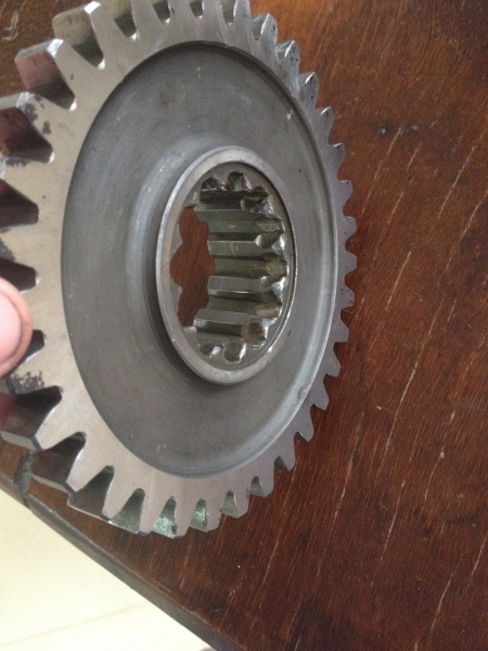

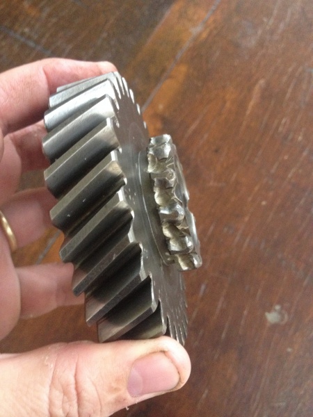

Este desgaste das duas engrenagens da reduzida. é consequencia do uso de diferencias de relações diferentes, ou também do uso de pneus maiores ou menores em um dos eixos,......
Comprando engrenagens novas, não há necessidade de fazer freza, e só montar. e beleza..
abçs
Galera,
Montei o jeep, troquei a relacao traseira e coloquei 44x9, andei soh na estrada e cidade, ficou muito bom.
Quanto a reduzida, comprei uma usada, nao conferi, montei e percebi que era uma engrenagem diferente da minha. Toca desmontar e acabei colocando a velha mesmo.
Tudo funcionando corretamente, falta soh colocar na trilha agora.
Conclusao: Causa raiz - Relacao diferente na traseira.
