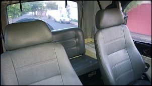

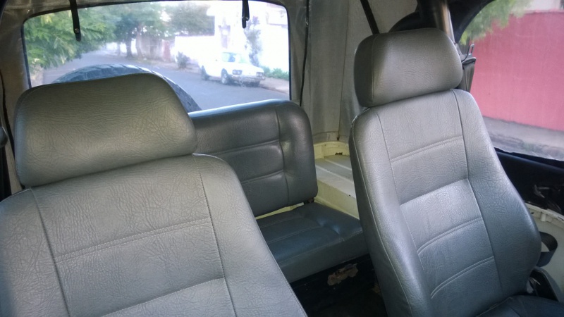

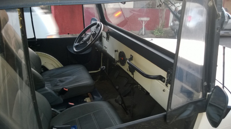

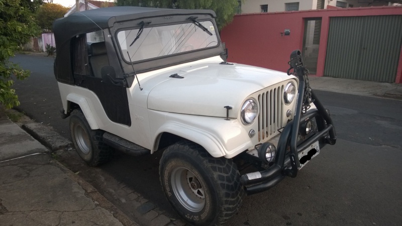

    Tá aí umas fotos dele antes de ficar no eletricista...
    Primeiro 4x4 - CJ5 1960 - Coalhada-picsart_27_05_2014-17_52_20.jpgPrimeiro 4x4 - CJ5 1960 - Coalhada-picsart_27_05_2014-17_49_25.jpgPrimeiro 4x4 - CJ5 1960 - Coalhada-wp_20140527_17_15_34_pro.jpgPrimeiro 4x4 - CJ5 1960 - Coalhada-wp_20140527_17_15_52_pro.jpg
    Zé Dedão, ele tem sto antonio, cinto... nesse ponto ele tá completinho.

    Eddy ,pela aparência o Jeep esta bem conservado e praticamente pronto(nunca, jamais ,rsrsrs) ,Parabéns mais uma vez .Só para alertar ,o meu quando comprei estava com cinto de 3 pontas ,a alça que fica pressa no santo Antônio estava pressa com um parafuso de rosca soberba ,ou seja ,não seguraria em caso de necessidade ,,o correto seria um parafuso passando toda a barra do santo Antônio ,com porca. Agora meu jovem é rodar ,rodar e rodar ,quanto mais vc rodar mais vai aprender e conhecer seu Jeep.
