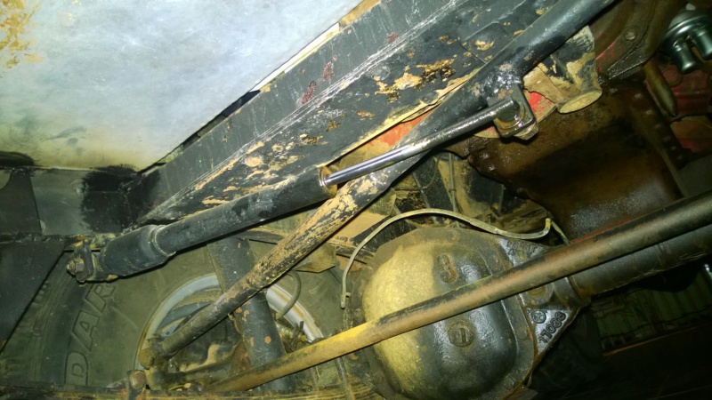

    Pessoal, estou com uma dúvida na viatura.
    Fui colocá-lo na garagem no primeiro dia e ví que tinha ficado uma marca de óleo fazendo certinho a tangência da curva. Achei que poderia ser da graxa da caixa de direção (que é aquelas externas, se não me engano, do maverick). Mas como ele ficou uma semana na garagem e não vazou mais nada, esqueci. Quando saí da garagem ontem, de novo... percebi que sempre que quando esterçava muito, ele vazava o tal óleo de origem desconhecida. Abaixei e ví que tem um amortecedor :shock: na barra de direção... tirei umas fotos... é ele que está vazando, menos agora, mas pelo tanto que vazou na primeira curva, acho que deve ter secado até.
    Agora minha pergunta, é normal isso (de ter um amortecedor alí)? Posso tirar o amortecedor? Só Substituição? Vocês propõem alguma alteração alí?
    Me desculpem se errei algum termo e se fui ignorante, mas sou péssimo de mecânica.
    Obrigado!

    Postado originalmente por eddycardoso Ver Post
    Anexo 467110Anexo 467111
    Obrigado!
    O amortecedor de direcção no seu Jeep uma peça importante. A função do amortecedor de direção é para reduzir o choque da direção e reduzir a transferência de energia através da direção do volante. Se o amortecedor é retirado, você pode sentir solavancos, empurrões ou vibrações mais intensas no volante. Substitua-o

    vavarusso
    É relativo e pode esconder outro problema mais grave. O meu nao tem e nao dá solavancos, depois que coloquei direção hidráulica ficou muito mole então aumentei o ângulo cáster e pronto. Lembrando que o volante ainda nao retorna sozinho, mas acostumei com a maciez.

    eddycardoso
    Obrigado pelas respostas Popeye Mit e Vavarusso... Então, mas o jipe está montado sobre pneus 33', pelo o que lí, precisa de um amortecedor mesmo.
    Não sou muito fã do faça você mesmo (por falta de habilidade mesmo :mrgreen:), mas depois de perder o jeep por 10 dias para o eletricista, eu não quero ficar mais 2 semanas sem ele só por conta do amortecedor e nem quero forçar ele e quebrar alguma coisa esperando. Então, vou chamar meu sogro, arregaçar as mangas e fazer eu mesmo... até pq me parece super tranquila essa substituição... :roll::grin:
    Só de olhar nas fotos, vocês sabem me falar quais modelos eu posso usar na substituição? Lí muito sobre os de D-20, mas não sei se encaixa... Ou melhor seria procurar um mecânico mesmo?

    tuna
    Postado originalmente por vavarusso Ver Post
    X2 Vavá, eu uso pneus 34,5 guerra, caixa de direção de maverick, com motor grande e spoa, nunca usei amortecedor de direção, ele provalvemente está mascarando algum problema, e mais, da forma como ele está intstalado, vai ser substituir e estourar outro, pusta gambi :putz:

    vavarusso
    Edy faça o teste sem o amortecedor, e se resolver colocar novamente, pesquise e mude o sistema de colocação
