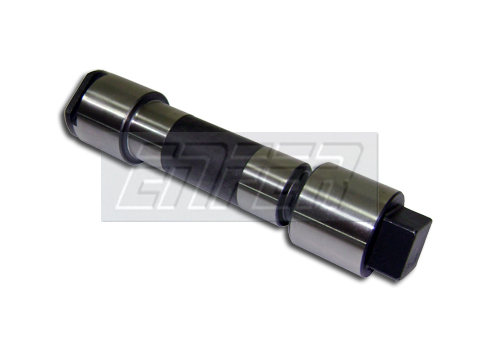

    novo modelo de pino....
    tem um modelo de pino novo, onde a porca é embutida na CT, a principio me assustei, porem a porca fica embutida, com locktite acho q nao solta facil heim....
    o pessoal tem falado bem..... to intalando um essa semana vamo ve no q vai dar.....

    Citação Postado originalmente por DinoGuimaraes Ver Post
    ja instalei um destes ja faz mais de 4 anos em um jeep e o cara ta andando até hoje sem problemas
