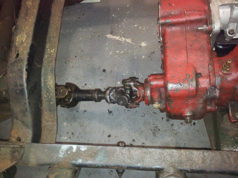

Anexo 459765
Cuidado, ao montar o conjunto de luva e ponteira do cardan....
Desta maneira que está montado, vai causar problemas na tração.
Os garfos tem que ficar alinhados. que no caso não está..
Ok.
abçs

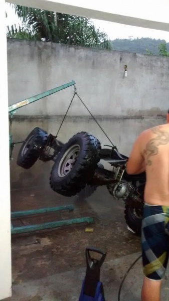

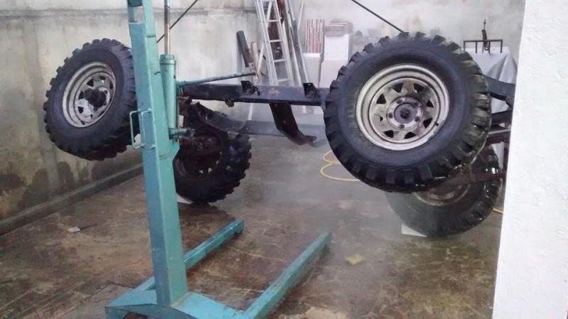

Finalmente terminei a lavagem, óleo diesel, cif, um ácido la pra limpar caixa de marcha, esponja, escova de aço e paciência.....muita, agora só esmerilhar, preencher algumas soldas e depois preparar para a pintura (y)
Anexo 459809Anexo 459810Anexo 459811
Lavando atrás das orelhas...rsss

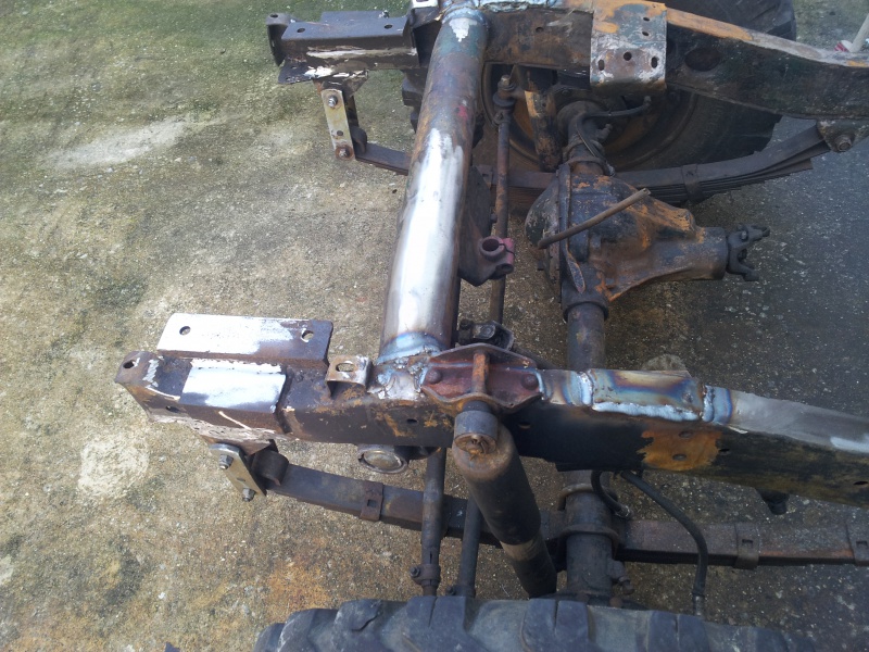

Fazendo os reforços do chassi na MIG, vai dar uma alinhada no Cyborg essa semana pra ficar 100%, mas ta saíndo:curtir::safari-rig::brinde:

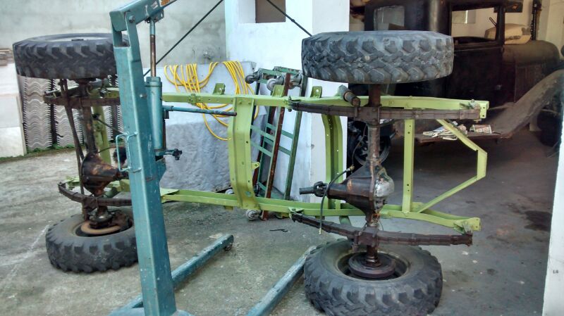

Fotos da aplicação do Wash Prime (fundo fosfotizante).
Agora ficou a dúvida em relação ao custo x Benefício "Batida de Pedra" ou "Emborrachamento" no chassi???
Anexo 469411Anexo 469412Anexo 469413Anexo 469414
Aproveitando a copa pra aplicar batida de pedra no chassi.... Acho que foi um sinal...rsss
