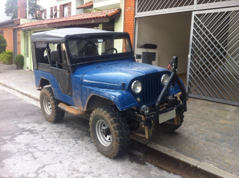

Se esses faróis auxiliares forem do tipo de manejo, com aquela alça atrás ,já te adianto que não iluminam nada .No meu jeep eles estão instalados ao lado dos retrovisores e só servem para iluminar alguma coisa que quiser dar uma conferida com o carro parado ,tipo uma cerca perto da trilha ,parar ao lado do companheiro e iluminar o motor dele enquanto faz algum reparo ,etc .
Outra coisa que tinha reparado e não comentei ,comento agora rsrsrs, é quanto aos jumelos ,que parecem estar bem retos ,na vertical ,o correto é 45° . De resto bela viatura .Abç.
