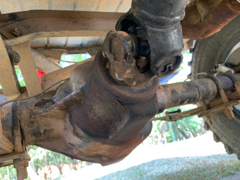

Outro ponto verificado na manutenção, grampo da cruzeta trincado
https://www.4x4brasil.com.br/forum/a...4&d=1584457862
https://www.4x4brasil.com.br/forum/a...5&d=1584457862

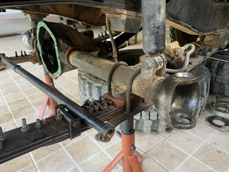

Começou com uma desmontagem pequena, mas como notei alguns itens bens desgastados, avançamos para desmontagem completa do diferencial dianteiro.
https://www.4x4brasil.com.br/forum/a...5&d=1610732427
https://www.4x4brasil.com.br/forum/a...6&d=1610732654

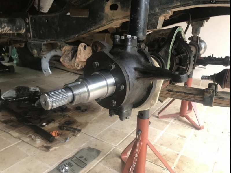

Como a manutenção avançou e principalmente por causa do tamanho dos pneus decidi instalar um kit de homocinetica da Hd4x4, optei pela opção com rolamento blindado e eixos com 30/30 estrias para um futuro upgrade para homocineticas reforçadas.
https://www.4x4brasil.com.br/forum/a...4&d=1610732092

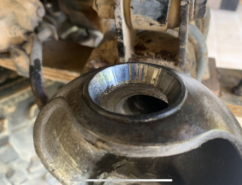

Olha o estado que estavam os rolamentos do munhão, nunca tinha desmontado e os pneus grandes judiam deles.

Início da montagem do kit homocinetica começou pela troca da caixa satélite de 19 para 30 estrias, pois eu já tinha ela guardada aqui que retirei de outro diferencial e optei por usar pois são mais resistentes.
https://www.4x4brasil.com.br/forum/a...9&d=1615339348
Na sequência veio a montagem dos prisioneiros de roda nos novos cubos
Seguindo com a montagem dos eixos, homocineticas e munhão. Deu trabalhinho para regular as folgas do munhão utilizando as buchas no lugar dos rolamentos.
https://www.4x4brasil.com.br/forum/a...8&d=1615486991
