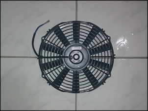

    Boa tarde prezados ! Luis e Roberto, obrigado pelas dicas e sugestões ! o ventilador na realidade já tenho, comprei na Crestana através do ML, eles tem fama de careiros mas estava com preço bom, R$60,00, os FV daqui costumam ser exorbitantes . . . esse ventilador pode ser usado antes ou depois do radiador, apesar de não ser o correto estou com intenção de colocá-lo antes do radiador, conforme comentei antes já vi esse tipo de ventilador ser fixado diretamente no radiador, não sei como é feito, fiz algumas medições hoje e posso fixá-lo na grade do Jeep, pensei em "chumbar" parafusos com durepóxi para não ter que furá-la, mesmo porque ficaria muito feio ! um abraço !

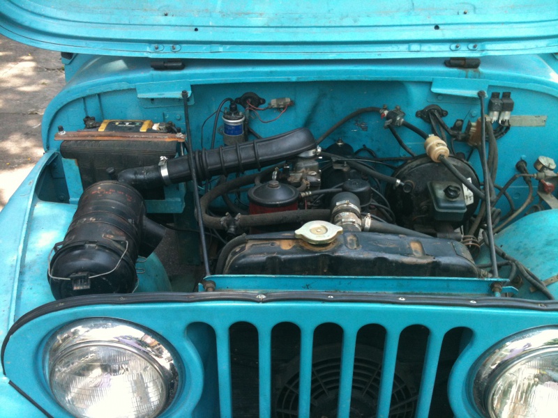

    Boa noite Jacimar,
    o meu Jeep já possuía este ventilador qdo comprei, note que estava instalado logo na frente (antes) do radiador.
    Há umas hastes de alumínio que são parafusadas no eletroventilador e também são parafusadas na borda do radiador no mesmo buraco onde o radiador é preso na lataria do Jeep.....
    Veja se consegue ampliar a foto. Não sei se é o modo correto, mas sei que ajuda no resfriamento, pois qdo ligo este eletroventilador e o jeep está sendo exigido vejo o marcador diminuindo....
    Outra coisa que faço também é dar uma paradinha com o Jeep, aproveito para abrir uma gelada e deixo o ventilador ligado com motor do jeep desligado.... ajuda também.
    Só não pode abusar para não arriar a bateria...
    Desculpe a foto, mas foi a melhor que consegui nos arquivos...

    Citação Postado originalmente por NMiller Ver Post
    Boa noite Jacimar,

    Jacimar seu problema é simples.
    Em relação a ventoinha, é isso mesmo, ela funciona das duas formas, é só inverter a polaridade dos fios que ela muda o sentido do giro (pelo menos a minha é assim).
    Para fixar direto no radiador vendem umas presilhas próprias, ela entra de um lado do radiador - entre as colméias - e sai do outro, ai encaixa a ventoinha na presilha e prende com uma trava que vem com ela. (para prender cada ventoinha usam 4)
    Nessa foto ai tem a presilha instalada, são aqueles quatro pontos pretos redondos no radiador... só tenho essa foto mesmo.
    Eu acho que não deveria prender nada nas colmeias se não for com essas presilhas próprias porque elas não aguentam, só de apertar com o dedo já amassam.
    Procure essas presilhas nas lojas que vendem material de carro de arrancada etc - tipo a crestana mesmo, liga lá que os caras são gente boa...
    Dessa forma a instalação é rápida, barata e fácil.
    []´s e boa sorte na busca
