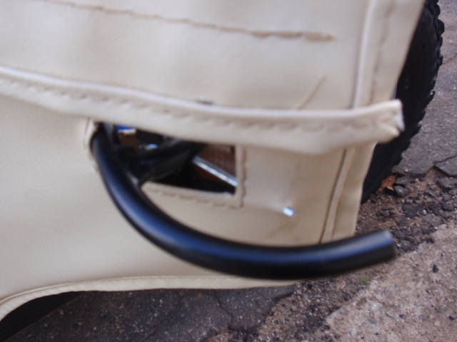

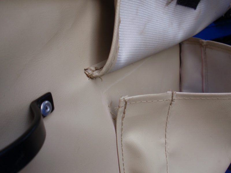

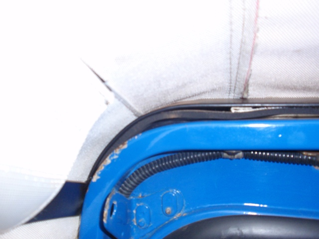

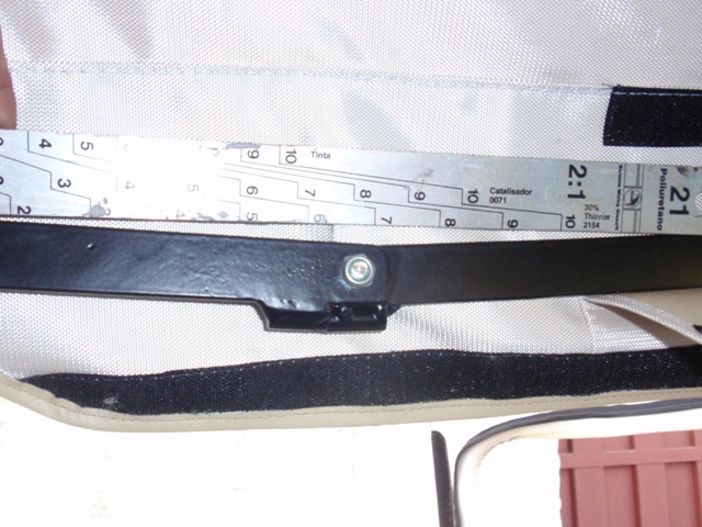

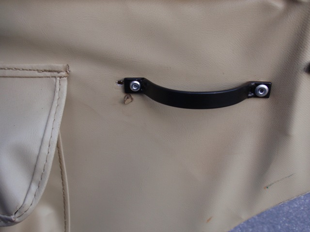

    Recentemente adquiri uma capota Atlântida Mascote para substituir uma que já tinha 6 anos de uso e estava com as partes transparente todas ressecadas e rasgadas alem de que as costuras estavam simplesmente podres. Mas como gosto do modelo e principalmente por ter poucas ferragem o que ocasiona menos barulho decidi por trocar por outra igual. Mas me arrependi muito por esta decisão. A qualidade é simplesmente um lixo.
    - A bolsa de uma das portas com 5 dias de uso já começou a descosturar.
    - O puxador de uma das portas foi instalado errado fazendo com que a porta ficasse toda enrugada, tive que remover e instalar no local certo, mas a lona da porta ficou com um furo.
    - A colocação dos botoes e rebites não são gabaritados o que impediu de usar a furação da capota anterior.
    - A ferragem que vai no quadro do para-brisa é menor que o quadro não encaixando adequadamente e a borracha é mais fina que a anterior fazendo com que não vede e proporcionando entrada de água. Vou ter que comprar outra borracha e instalar.
    - A ferragem articulada que liga os arcos de armação ao quadro do para brisa deveria ser reta, no entanto por uma falta de capricho a mesma quando armada não fica reta. Vou ter que ajustar com o auxilio de uma lixadeira.
    - A mola da fechadura não foi devidamente instalada, e escapou perfurando a lona da porta.
    Que fique aqui o meu alerta para quem vai adquirir uma capota desta, o intuito é somente ajudar, porque não vou procurar o fabricante para solucionar isto porque sei que só vou passar raiva.
    Se me perguntarem se eu compraria outra, eu diria bem alto e em bom tom... NÃO.
    Lamentavelmente este é o espirito de alguns empresario brasileiros " ganhar dinheiro não importando como "

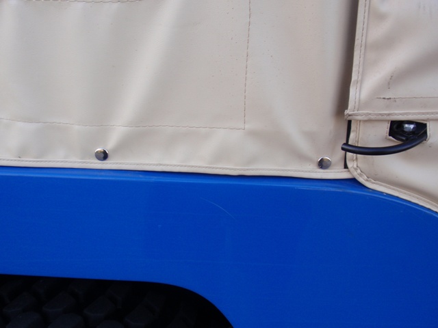

    Pessoal a coisa está ruim assim? Acho que pensam que quem tem jeep não gosta de qualidade (é carro duro, gastão, só pra ralar, etc), a minha é Pissoletro, alta qualidade da armação e componentes, tudo na medida exata, até hoje tem pressão nas janelas, o plástico transparente pode até estar começando a amarelar, mas ela tem 13 anos! Isso mesmo, e nenhuma descustura. Mas acho que ela não possui o modelo conversível que é mais admirado e fácil de desmontar (dirigir o jeep sem capota é gostoso mesmo, essa fixa dá trabalho ficar tirando e colocando, mas já fiz isso algumas vezes.

    Sydney, dá uma polida nas janelas com cera automotiva, fica muito bom...
    Valeu a dica, obrigado!!!
