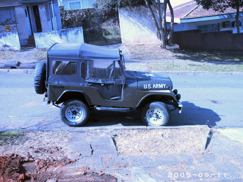

Tenho um CJ-5 "APALHAÇADO" de exército norte-americano. (já comprei assim)
Anexo 350756Anexo 350757Anexo 350758
Acredito que os carros camuflados entrem no Docto como "Fantasia" como os carros plotados e adesivados....
