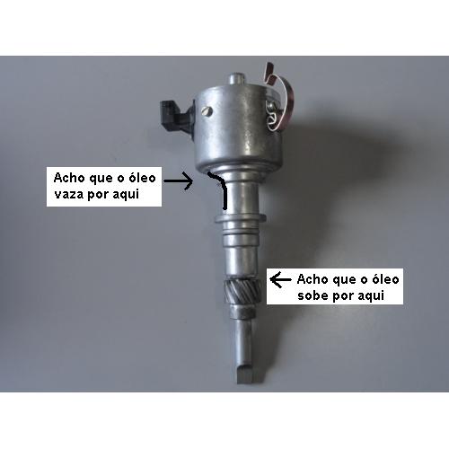

    Olá rapaziada,
    Tenho um willys 51, com motor de opala 4cc , kit ignição eletrônica novo com apenas 4 meses de pouco uso.
    O distribuidor esta vazando óleo (mas não no pé do distribuidor) parece que o óleo sobe pelo o eixo do distribuidor e vaza por dentro.
    Já olhei o suspiro, mas não esta entupido.
    Se poderem me dar uma orientação, Obrigado.

    Amigo,
    Se vc reparar, no seu distribuidor, entre as duas marcas que vc colocou as setas, existe um oring. Com o passar do tempo ele costuma ressecar e vazar. Troque este oring, é bem simples e barato.

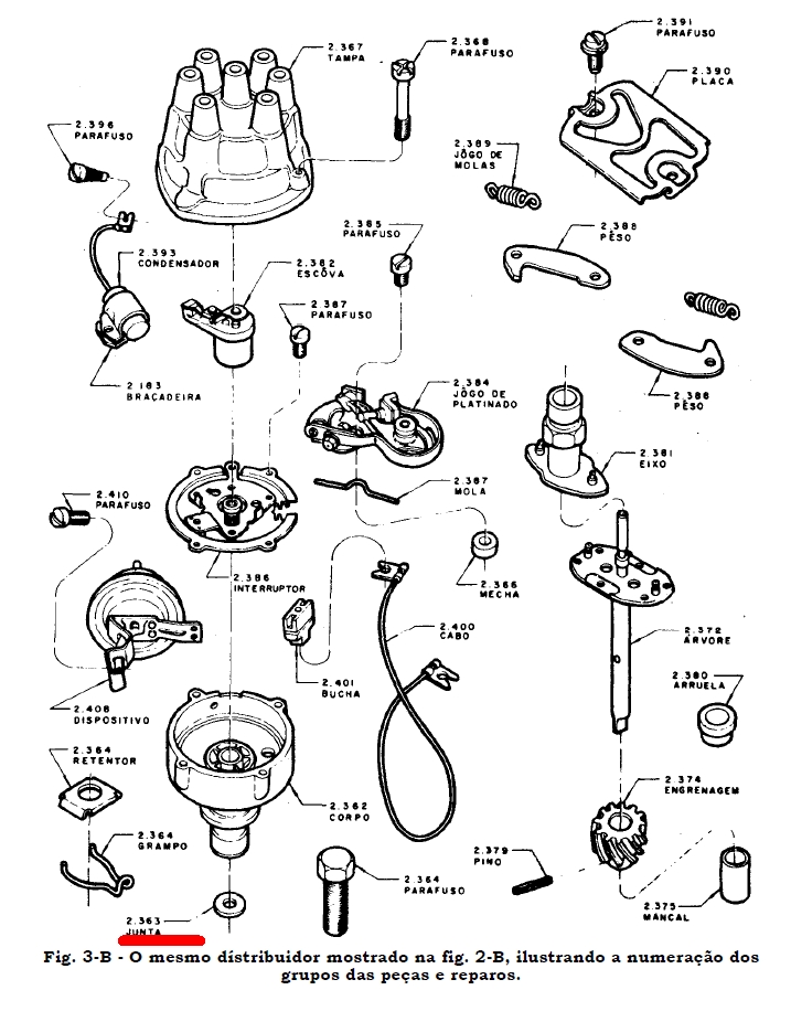

    junta

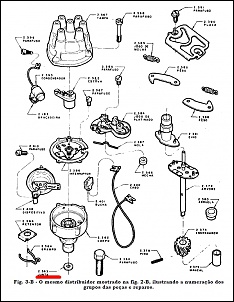

    Para ilustrar, acredito que o eletronico deva ser bem semelhante ao mecanico.

    Muito obrigado pela ajuda pessoal. Então esse junta vai por dentro, mas pela parte debaixo do distribuidor.
    Alguma ideia onde encontro? auto peças? casa das borrachas?
    Obrigado.

    dando meus r$,001............... Entre os pontos assinalados tem um anel de borracha (anel o'ring).
    Vai em auto peças que vc encontra..
    Se vc não achar vai em lojas de peças de tratores, leva a velha ou uma medida.....
    é isto aí....
    abçs

    Problema resolvido por R$ 0,25.
    Coloquei dois oring, um por dentro e outro por fora, conforme as fotos.
    Obrigado pela ajuda.
