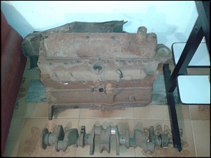

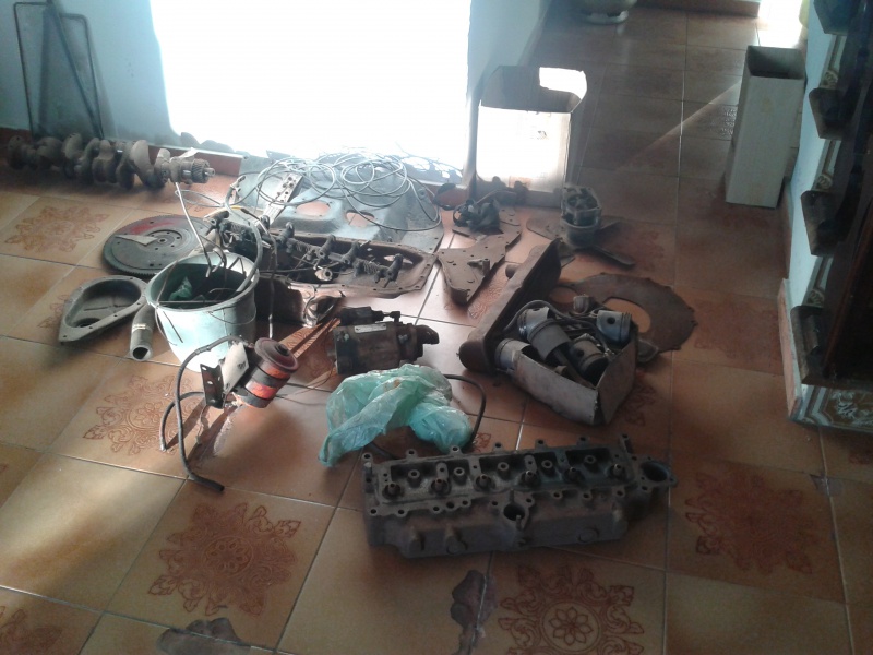

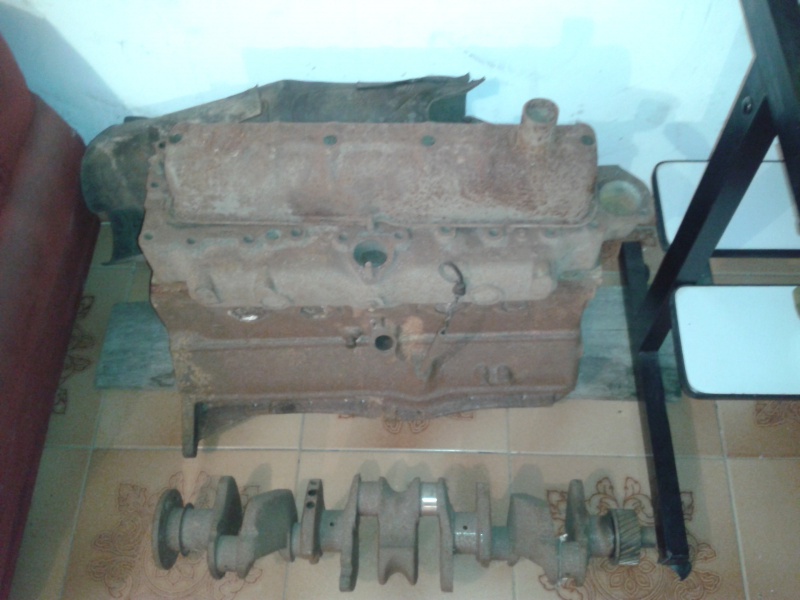

    Motor, a 4 anos desmontado, arrumo ? Ou troco por outro ?
    Estou iniciando a minha reforma, do meu cj5 69 que estava parado há 7 anos.
    O motor se encontra nesse estado...
    Não sei se vira manda fazer retifica, ou trocar por um novo.
    Motor 6cc de opala.
    Sou meio leigo em mecanica.
    Então não sei oque fazer.....Motor, a 4 anos desmontado, arrumo ? Ou troco por outro ?-2013-04-20-17.03.59.jpgMotor, a 4 anos desmontado, arrumo ? Ou troco por outro ?-2013-04-24-18.19.11.jpgMotor, a 4 anos desmontado, arrumo ? Ou troco por outro ?-2013-04-24-18.19.00.jpgMotor, a 4 anos desmontado, arrumo ? Ou troco por outro ?-2013-04-24-11.12.01.jpgMotor, a 4 anos desmontado, arrumo ? Ou troco por outro ?-2013-04-24-11.11.53.jpgMotor, a 4 anos desmontado, arrumo ? Ou troco por outro ?-2013-04-23-11.37.47.jpgMotor, a 4 anos desmontado, arrumo ? Ou troco por outro ?-2013-04-23-11.34.51.jpgMotor, a 4 anos desmontado, arrumo ? Ou troco por outro ?-2013-04-23-11.34.38.jpgMotor, a 4 anos desmontado, arrumo ? Ou troco por outro ?-2013-04-22-11.11.43.jpgMotor, a 4 anos desmontado, arrumo ? Ou troco por outro ?-2013-04-22-11.11.37.jpgMotor, a 4 anos desmontado, arrumo ? Ou troco por outro ?-2013-04-22-11.11.29.jpgMotor, a 4 anos desmontado, arrumo ? Ou troco por outro ?-2013-04-22-11.11.20.jpgMotor, a 4 anos desmontado, arrumo ? Ou troco por outro ?-2013-04-20-17.04.36.jpgMotor, a 4 anos desmontado, arrumo ? Ou troco por outro ?-2013-04-20-17.04.30.jpgMotor, a 4 anos desmontado, arrumo ? Ou troco por outro ?-2013-04-24-18.19.21.jpg

    Não ... Motor opala... não é....
    Este seu motor é o Motor original de sue jeep.
    Um Motor BF 161.......
    Pelas fotos é possivel remontar o motor.... Tem que levar o bloco para possivel retifica (camisa se dá blunimento ou trocar a camisa pela medida do seu pistão se este estiver bom).. O virabriquim para retifica se ainda dá medida...
    Quanto as outras peças todas tem no mercado de 4x4...... Bronzina de mancal e biela, jogo de aneis, selo do motor, jogo de juntas
    retentor da polia, e como todas as peças que compõem o motor....
    Veja uma retifica de confiança que fará toda reconstrução do motor.. que com certeza vai ficar muito bom..

    Olá Gabriel, realmente esse motor ai é um BF original do jeep , e não de opala como vc achava.
    É possível montar esse motor ai... mas se fosse meu eu partiria para um motor de opala 4 cilindros a álcool.
    vai deixar teu jeep mais ágil, leve, econômico.
    O custo para vc comprar e instalar ainda deve ficar menor do que a retifica completa que terá de fazer nesse ai.
    Vi que tem 19 anos e é seu primeiro post... dá uma visitada nos tópicos que discutem sobre motores e veja qual te agrada mais , opção tem muita: AP, OHC, opala 4, 6 canecos, falcom, BF ....injetados , carburados Ai vai do bolso do cliente ...

    Nao vale apena retificar um BF 161. Parte pra um de opala, moderno, com retentor no volante e ignição eletronica.

    Gabriel é como já falaram, se o jeep for para manter original como para colecionador (pela tua idade acredito que não seja o caso) creio que vai preparar o jeep para trilha sendo assim que também recomendo a instalação de um motor mais leve e mais elástico como o opala (adaptação muito fácil) ou o AP, coloquei no jeep um opala álcool depois de fazer dois motores BF (tá certo um foi só troca de anéis e bronzinas) mas o BF não suporta trilhas principalmente o pé do motorista coisa normal nas trilhas com muito barro e lama já trilhas mais técnicas e erosões vai bem pelo funcionamento melhor do seis cilindros, e com o valor que iria investir na retifica do BF (já vi relatos que não consegue fazer com menos de 5k) você compra um motor de opala 4 faz a adaptação (capa seca de C-20 e suportes) retira a hélice coloca ventoinha elétrica, aquele kit da motor spice que o motor perde o medo de aguá e ainda sobra uma grana para poder aproveitar o jeep nas trilhas...

    Vou ver se consigo trocar este motor, por um 4cc de opala, creio que não vire mesmo mandar fazer a retifica desse motor, rsrs
    sei que muitas gente vão querer bater em mim, mais meu projeto é mais um jeep pra andar na cidade mesmo, logico que uma estrada de terra as vezes sempre é bem vinda, mais vai anda mais na cidade..
    vou dar uma fuçada nos desmanches, ve se eu acho um motor completo montado, na base de troca do meu..
    vou fuçar, qualquer coisa, volto falar com vocês.

    Gabriel...

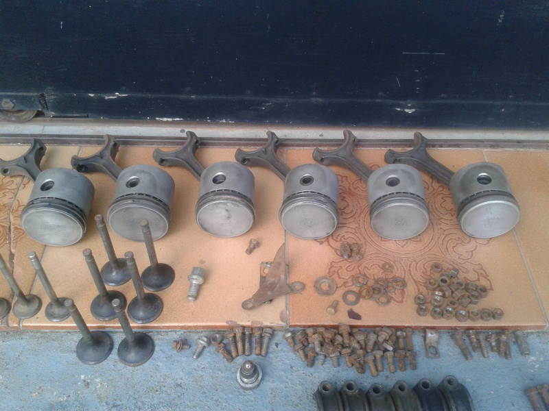

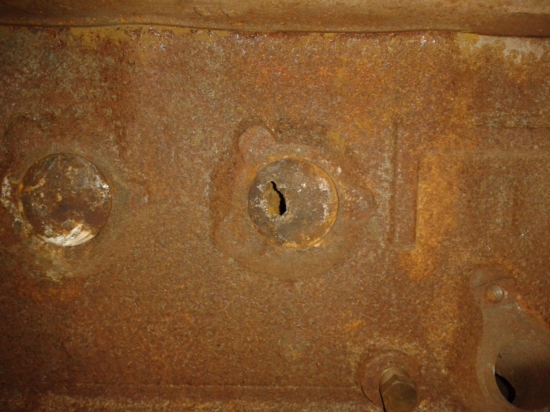

    Primeiramente... o seu motor desmontado, veja quais medidas está.. Virabrequim, (mancal e biela) cilindros (camisas) pistões, o cabeçote, Isto é o principal.... Sabendo das medidas. Pelas fotos tem parte com ferrugem,,, Os selos do motor furados (tem que trocar)
    Estas peças tem à venda em lojas de 4x4.....
    Bomba de água, bomba de gasolina, carburador, bomba de óleo. e assim vai, Plato-Disco de embreagem rolamento,...jogo de juntas do motor.............................................
    Se vc vai de distribuidor original, platinado, condensador, velas, cabos de vela. Revisar o motor de partida, enfim inumeras outras peças que envolvem a retifica do motor....
    Se vc for adaptar um outro motor. mesmo que este seja barato, este sempre será um usado, cujo interior vc não saberá o estado real do motor.. e se for um retificado muda o valor....... mais as adaptações que implicam no novo motor....
    Com toda a segurança, procura um mecânico antigo que conhece estes motores e faça uma avaliação.....
    Minha modesta opinião é de que vc deve arrumar o seu motor... caro ou barato depende do que vc quer fazer (passeio e poder andar).
    Se não falta peça no seu motor.... arruma ele e seja feliz.....
    Até mais.
