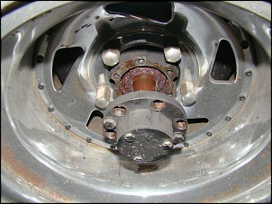

O mais estranho disso tudo é que a peça estava solta, sem os parafusos (ou prisioneiros, sei lá) que o deixaria fixado no conjunto da roda traseira. A situação é exatamente essa na foto 1. A única coisa que me vem a cabeça são duas possibilidades: algum mecânico “esqueceu” de colocar esses parafusos ou prisioneiros.
Um maluco resolveu tirar esses parafusos/prisioneiros pensando que iria roubar a roda ou sei lá o que.
Como eu sou leigo no assunto, fui olhar no lado direito para ver se tirava um parafuso para comprar em uma loja especializada perto de casa. Mas vi que do outro lado não era parafuso e sim provavelmente um prisioneiro, que fixava o semi-eixo por meio de uma porca número 15.
Se eu achar esse prisioneiro, será que o jipe volta a andar ? Pelo menos para chegar até um mecânico que possa revisar todo o sistema e trocar as peças (tipo rolamento, que deve ter ido pro saco) e fazer uma nova lubrificação... Tentei achar o manual de montagem da Ensimec, mas infelizmente não encontrei na net. Onde poderia encontrar essas informações ?
Estou encaminhando também mais fotos do problema fantasmagórico.
