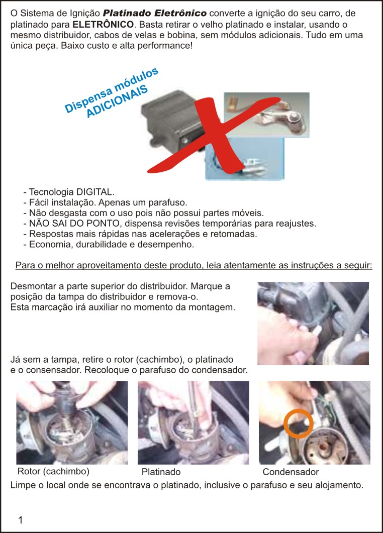

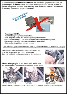

    Navegando pelo ML...encontrei esse anuncio.. q vc´s acham será que vale a pena ? será q da pra substituir em nossos CJ´s ? alguem se habilita? rsrs
    ** Novidade ** Sistema De Ignição - Platinado Eletrônico - R$ 59,99 no MercadoLivre

    Já tinha visto isto também, até fiquei com intenção de esperimentar, mas ainda não tive coragem, parece mais simples mas deve ter o mesmo princípio da ignição transitorizada dos jeeps que tem que trocar o distribuidor e instalar o módulo. Só que no caso do dessa ignição o distribuidor possui uma bobina de campo que dá um pulso no transistor de potência que fica no módulo, esse é que faz o papel do platinado, por isso o nome de ignição transistorizada, ignição eletrônica é outra coisa, a evolução dessa.
    Nessa apresentada parece fazer isto no próprio circuito, mas não há maiores informações. Como uma bobina para ignição já custa mais que isso acredito que valha a pena o teste.

    Ola amigo Wilson, pra essas coisas funcionarem bem outras partes como bobina , velas , cabos ate mesmo o distribuidor tem que estar em bom estado , sem esquecer os avanços a vacuo e centrifugo tem que estar funcionando , por essas coisas serem baratas e chinesas as vezes ja compramos pensando no pior, por isso que te pergunto se vc comferiu todos esses itens antes de instalar o platinado eletronico ?? meu jeep mesmo anda ja faz tempo com o avanço a vacuo , ja comprei assim , dpois que andei um bom tempo resolvi tirar o distribuidor pra comferir , tinha terra dentro , estava sota fora a mesa do platinado (plataforma onde fica fixado o mesmo que se move com a ação do avanço a vacuo )
    mais pelo preço da pra descomfiar pois uma boa ignição eletronica ta em 400,00 poe aqui .

    Eu comprei mesmo estando escrito que não encaixa no distribuidor 6 cilindros. Experimentei num distribuidor bosch e un wapsa e não tem como encaixar sem alterar a placa eletronica.
    E visivel que realmente os avanços centrifugo e a vácuo vão funcionar normalmente, não altera nada no distribuidor.
    O DIC3 aqui do forum ajeitou a placa eletronica para mim, para que ela entrasse no distribuidor do 6 cilindros, mas este fim de semana quando tinha a intenção de montar a coisa no lugar, reparei que com o uso normal seja com bobina original ou a do gol MI que uso atualmente, pequenas particulas de metal dos contatos da tampa do distribuidor se soltam formando uma fina poeira metalica.
    Certamente esta poeira vai curto-circuitar a placa eletronica e ai não vai dar coisa boa. O fabricante teria que fornecer uma pequena tampa para colocar sobre o circuito para separar o distribuidor em duas partes, como ocorre em alguns carros com distribuidor com aranha.
    Assim que possivel, vou procurar uma tampa adequada e instalar !

    acho que pra jeep não dara´certo , pois entramos em agua , e ja imaginou o que aconteceria se por acaso entrasse agua ou mesmo vapor ? curto !!! e volta pra casa será rebocado , pelo menos no platinado, vc seca e volta ao normal .
    eu tinha ig eletronica e agora fui pra um DIS com centelha perdida, muiiiito bom , mais vou por este na minha gaiola e vou pra um DIS com centelha sequencial no jeep , meu comando bravinhu com centelha perdida tá dificultando a ligar o jeep .!

    Na verdade da sim, assim que o Edgar testar bem a gente passa um selante a base de resina e boa!
