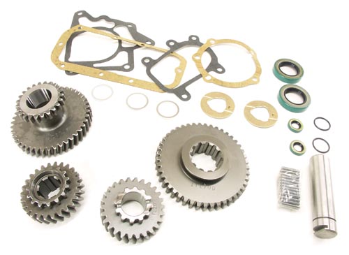

    Senhores,
    Apenas mais uma informação sobre kits de redução.
    No caso do kit da teraflex ou advanced adapters para a caixa dana 18 reduz no máximo 3,15:1 ... enquanto a original é de 2,60:1. Um ganho de aproximadamente 21% ...
    O valor deste kit é de: AA - US$ 749,95 / Teraflex - US$ 564,95 .... lá nos esteitis ...
    Miniaturas de Anexos Miniaturas de Anexos Como reduzir mais ainda o Jeep???-low18_333.jpg
    Será que não é mais viável fabricar uma relação de engrenagens desta aqui mesmo ?

    E claro, fazer mais perguntas: será que dá pra fazer por aqui mesmo essa redução, como a da foto? Que material poderia ser usado e que tipo de tratamento?

    Se formos falar a nivel tecnico sim, e possivel confeccionar as rodas dentadas e montar uma reducao. Sob o ponto de vista financeiro, acredito que nao vale a pena.

    E quanto à fazer a relação da t-case tipo "home made" daria certo? Que material e tratamento usar? Já que tenho as máquinas...
