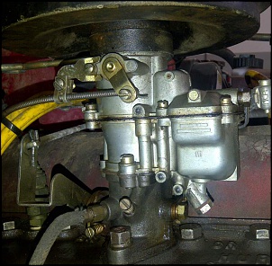

    Amigos,
    Estou precisando comprar o "kit reparo" p carburador do Chapolin, mas não sei qual kit comprar
    O Jeep está comigo ha 17 anos, mas confesso que não sei se esse carburador é original (quando comprei ja estava com esse)
    O Motor é um Willys 3000 (Itamaraty) e o carburador é Weber fabricado na Argentina
    Seguem algumas fotos
    Agradeço se alguém puder me ajudar

    Bom e velho DFV228 ou se chegar na autopecas e pedir reparo pro DFV o cara ja vai vir com esse na mao.

    Dic,
    Agora surgiu + uma duvida
    Dando uma olhada na net vi que se comprar o "kit básico" é tudo igual
    Como esse REPARO CARBURADOR COMPLETO JEEP RURAL F-75 6CC - Paulista4x4 por exemplo
    Mas se comprar um Kit + completo como este http://loja.banner-link.com.br/image...P66748Img0.JPG na casa do carburador www.casadocarburador.com.br o atendente me disse que tem pelo menos 3 diferentes (apenas algumas peças internas)
    Sabe se amalguma parte do carburador eu acho algum codigo que o identifique com precisão ?
    è uma boa já trocar esse kit completo (140,00) ou só o básico (30,00) já resolve ?
    A principio o Jeep está ok, apenas dando um pouco de excesso (provavelmente boia enxarcada) e com pequeno vasamento na junta
    Mais uma vez, Obrigado

    Esse kit basico vem apenas as juntas e o pistaozinho injetor da rapida. Ja no kit completo vem o basico + boia, agulha e outros itens, por isso a diferenca tao grande de preco.
    Quando tinha o BF sempre comprava o kit basico e sempre sobravam algumas juntas e pecas, acredito que esse kit que eu comprava englobava todos os modelos.

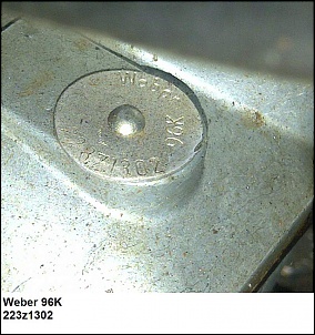

    Boa tarde prezados ! na foto 3, tem uma plaqueta que identifica o carburador : 228Z1302, entre um e outro 228 o que muda normalmente são os venturis e giclês, no mais, tudo igual . . . abraço !

    Obrigado Jacimar,
    É que estou pensando em comprar um Kit na CASA DO CARBURADOR que vem super completo
    E aí acho que é melhor acertar para ficar tudo Ok
    Já escrevi p eles com esses numeros p ver se identificam o kit correto
    Obrigadão

    Se o pistãozinho tiver o embolo em plastico nem coloque, tem sser em couro, e cada modelo de motor tem uma calibragem para o DFV228.

    Completo mesmo ! tem até o venturi ! boa sorte e um abraço !

    Amigo comprei um kit do carburador do opala 4cc numa auto peças aqui onde eu moro,paguei 19 reais e vem as juntas o injetor de couro a agulha com aquele suporte e a boia ficou bom,mesmo sendo do opala no meu caso todas as juntas ficaram boas o meu carburador é igualzinho esse,e acha facil pois é do opala.
