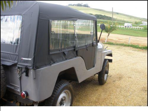

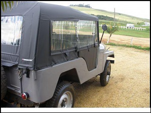

    AMaterial para capota artesanal-2012-09-09-168.jpgMaterial para capota artesanal-2012-09-09-172.jpg minha capota fo um capoteiro aqui na cidade que fez

    Citação Postado originalmente por Gilvan.BA Ver Post
    Olá amigo Gilvan.
    Muito bonita a capota do seu Jeep.Gostei dessa lateral com essa janela transparente grande.Tenho uma capota conversível instalada no meu Jeep Cj5 e estou querendo trocar por uma fixa , mas o meu problema já começa pela falta dos fixadores "canos" e as 2 presilhas onde se fixa a capota e que ficam na curva da lateral traseira do Jeep , onde vai encaixado o arco traseiro da capota , que o antigo propietário retirou quando instalou essa capota , que não usa os tais canos.Tem tmb os canos que são soldados um pouco atrás das portas atrás dos bancos dianteiros , onde encaixam o arco central da capota.Os canos são fáceis de arrumar , mas não tenho nenhum conhecido que tem Jipe original e que tem esses canos ainda instalados p/ poder tirar as medidas e poder instala-los na posição correta "original" .Tem um Sr que tem um na cidade vizinha e quando eu disse que gostaria de tirar as medidas p/ fabricar e soldar os tais canos na carroceria do meu Jeep,ele não deixou;(não entendi o porque mas , fazer o que né!).
    Parabéns tmb pelo seu Jipão que está muito bonito.
