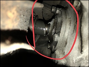

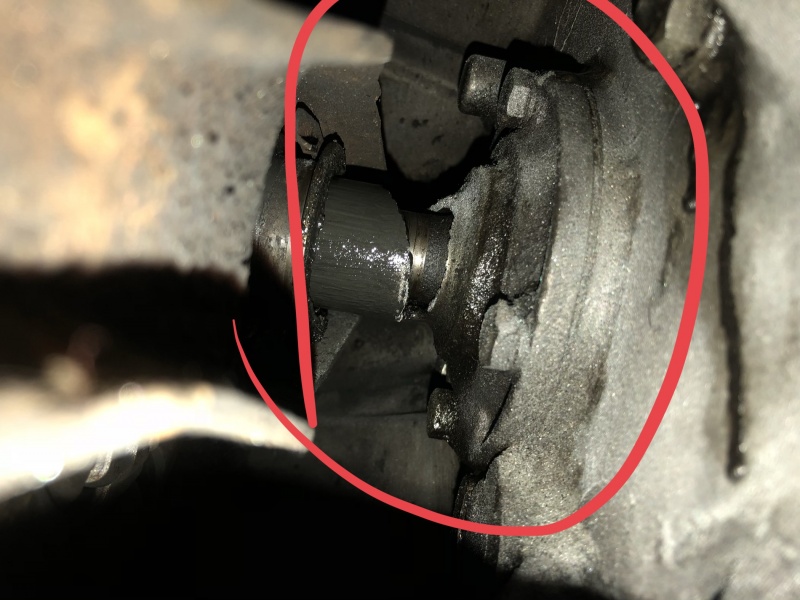

    Boa noite pessoal !
    Fui colocar a coifa de garfo da embreagem e ao instalar o cabo e acionar a embreagem não conseguia engatar as marchas. Ao analisar, vi que a moringa está quebrada. Estou no quinto câmbio de chevette em 3 anos. Tá complicado. O que faço ???😱

    Eu acho que é instalação errada. Motor desalinhado com a caixa... sei lá...
    tenho quase a mesma configuração sua, diferença só no pneu 35" e nunca tive problema com o cambio do chevette desde que instalei ele. Antes, eu havia quebrado a caixa do jeep 12 vezes.

    vi que o Meca fez um recorte na capa seca para dar mais espaço de acionamento do garfo pois estou com embreagem de cerâmica de 980 lbs. É realmente necessário este recorte ?
